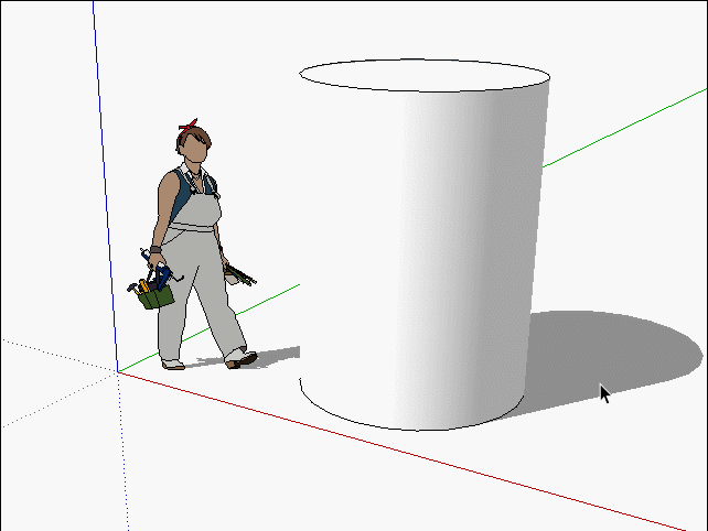

Einen Zylinder habe ich gezeichnet und nun würde ich den gerne bemassen. Weiß jedoch nicht wie. Immer wenn ich mit dem Bemassungswerkzeug einen Punkt auf dem oberen Kreis bemasst mir Sketchup den Radius.
Kann ich nicht einstellen was ich bemassen will. Oder wie mache ich das?

Ok. Jetzt stell ich mir zunächst die Frage wie die die einzelnen Striche da hin bekommen hast.
Und zum anderen habe ich das Problem dass ich mehrere Zylinder mit unterschiedlichen Radien übereinander habe.
Und meine Zylinder sind jeweils angefasst.

bei "Ansicht"/"Ausgeblendete Geometrie" muss der Haken angeklickt sein! Was meinst du mit "angefasst"???

sorry ich will Dir nicht zu nahe treten aber aus Deiner Anfrage heraus versucht Dir Cotty per einer Gif-Animation zuhelfen.

diese Einlassung kommt von Dir als Antwort. Evtl. versuchst Du mal deine Problemfrage per Screen inhaltlich zu hinterlegen. so kann Dir wahrscheinlich besser zielgerichtet geantwortet werden Smile
So?
@ Achim: Ok danke ausgeblendete Geometrie eingeblendet und natürlich nicht angefasst sondern angefast. Also mit einer Fase versehen.

Aber wie machst du das. Wenn ich an den unteren Kreis mit dem Abmessungswerkzeug auswähle wird der ganze Kreis blau und ich erhalte dann nur den Durchmesser des Kreises.
Wenn du den Kreis auswählst erscheint da ein Lila Punkt. Und dann kannst du auch den oberen Kreis auswählen geht nicht bei mir.

Im letzten Beispiel hatte ich die Fase mit dem Plugin Roundcorner erstellt, wodurch die "wahren" Kreise von SketchUp in normale Kanten umgewandelt wurden. Es gibt also hier keinen für SketchUp erkennbaren Kreis, für den ein Radius oder Durchmesser anzugeben wäre.
Ok. Aber wenn ich das Plugin nun nicht habe?
Oder eine Komplexen Zylinder ohne Fase. Da muss es doch ein allgemeingültige Lösung geben.
Bei anderen CAD Programmen die ich kenne muss man zunächst angeben was man messen will. Höhe, Breite, Durchmesser usw.
