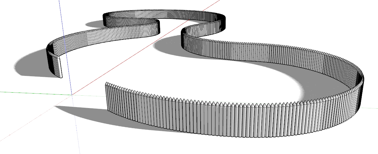

Hier ein Beispiel mit mehr als 700 Pfosten (130 KB) ...
.skp   palisade.skp (Größe: 151,13 KB / Downloads: 268)

(23.03.2016 - 19:54)rosketch schrieb: ich glaube, du hast die Achsen intern  verändert?   Interessant, dass du "Kurven" gemacht hast - genau das was ich eigentlich suche. Werde mich mal um das PlugIn bemühen, hoffe dass es umsonst ist.
Ja, da das (kostenfreie) Plugin ComponentStringer diese Abweichung (blaue Achse entlang der Kurve) benötigt.

Ich habe in meinem Beispiel die Segmentanzahl des Kreises für die Folge-mir Aktion von 24 auf 12 reduziert. Und erst einen Pfosten als Komponente erstellt und danach vervielfältigt.
