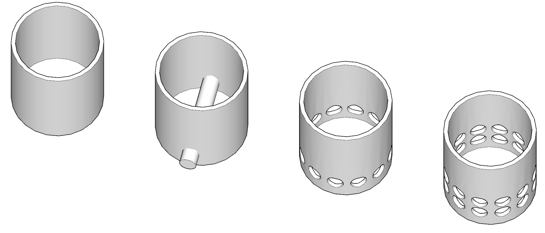

ich möchte mir eine Teil für die Poolabsaugung erstellen und benötige dafür einen hohlen Zylinder mit jeder Menge Löcher darin (quasi wie eine gebogenes Gitter). Ob die Löcher nun rund oder eckig sind, wäre völlig egal. Habt ich da eine Idee, wie man das machen kann.
Danke
Ich nehme stark an, dass du dieses Teil dann 3D-Drucken willst.
Etwas mehr Infos zur Größe des Ganzen wäre natürlich hilfreich.
Hier eine Möglichkeit.
Zylinder mit Boden erstellen.
Mit einem kleinen Zylinder durchdringen.
Verschneiden und Reste löschen.
Diese Löcher durch Drehen und gleichzeitiges Kopieren ringsum erstellen.
Dann nach oben kopieren, so oft wie gewünscht.
Um es noch "besser" zu machen, kann jeweils die zweite Reihe um die Hälfte versetzt werden.
Wie dann oben der Anschluss gestaltet werden soll, weißt nur du.
Es gibt aber sicher noch andere Lösungsansätze.
Vergiß nicht, dass das ganze eine Volumen-Körpergruppe sein muss, damit es sich überhaupt drucken läßt.
VG Peter
