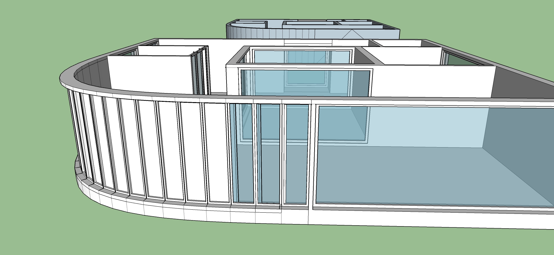

Ich habe ein Gebäude erstellt, welches eine gebogene Fassade hat. In diese Fassade möchte ich nun Fenster setzen. Ich habe sie mit 'Bezier Curves' erstellt und schon in einzelne Flächen unterteilt, damit ich diese geraden Flächen eindrücken kann. Da aber die innere Kurve der Wand kürzer ist als die Außenseite, treffen sich die beiden Seiten nicht. Man sieht also bei den Fensteröffnungen den inneren Rahmen.
Ich kann aber auch nicht von einer Seite aus komplett durchdrücken, um eine Öffnung zu erstellen.

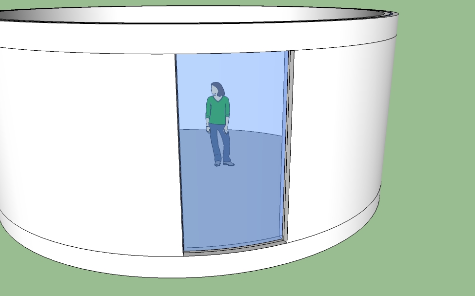

(26.11.2015 - 20:33)Katrin schrieb: Ich kann aber auch nicht von einer Seite aus komplett durchdrücken, um eine Öffnung zu erstellen.
Man muss nicht "von der Seite" durchdrücken - ohne jedes Plugin nur durch vertikales drücken erzeugtes Rundfenster, das hoffentlich die Ansprüche erfüllt:

Habe es jetzt mit dem vertikalen durchdrücken hinbekommen, das hat ganz gut funktioniert. (Sieht zwar noch mit den Linien nicht ganz so schick aus, aber die kann ich ja später ausblenden.)
