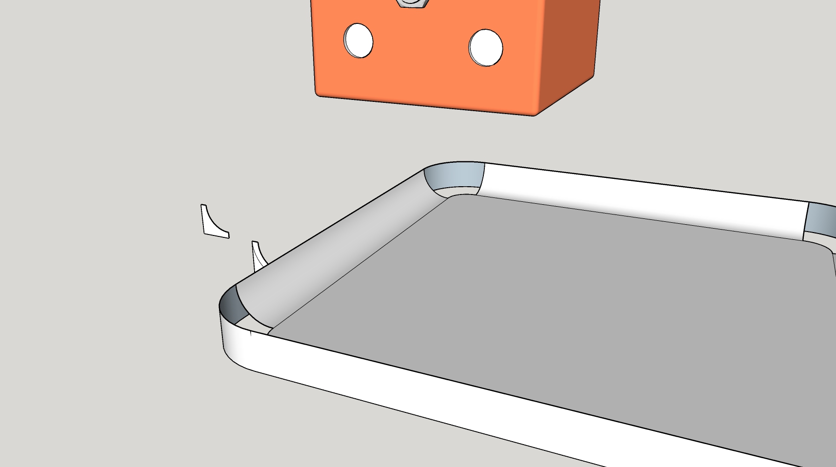

Eigentlich dachte ich, dass es kein Problem ist, denn wie im Video gezeigt habe ich es auch gemacht.
Bei mir bleiben immer die Ecken offen.

der Klassiker, sehr kleine, auch durch die Modellierung resultierende Geometrie kann zu fehlerhaften Ergebnissen führen (Limitierung des SU Geometrie-Kernels).
Ja, ich habe mich wieder erinnert.

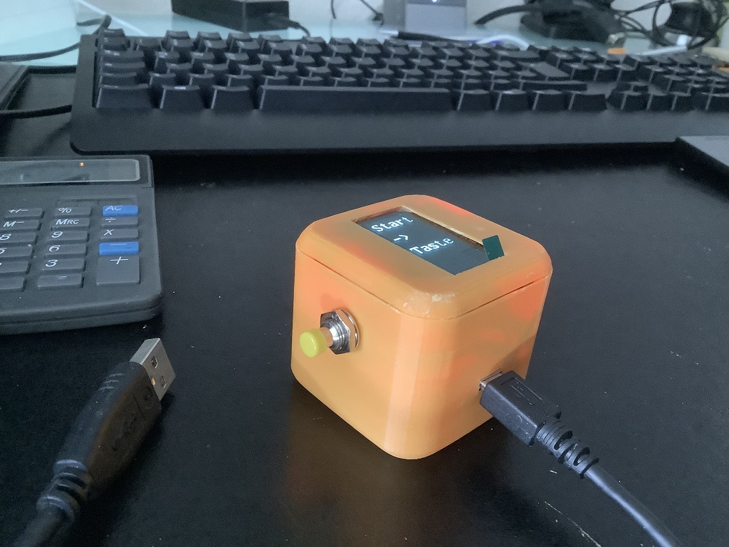

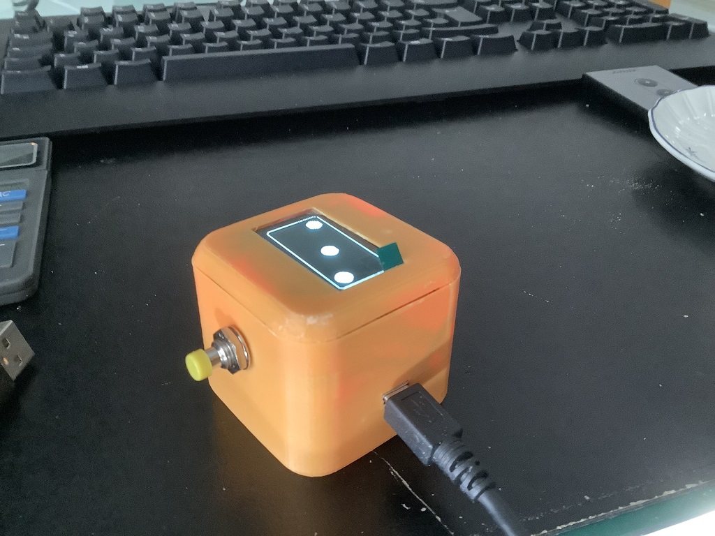

Ich wollte Euch noch das fertige Produkt zeigen.
Danke für's Feedback des realen Objektes.
schickes Ergebnis!
