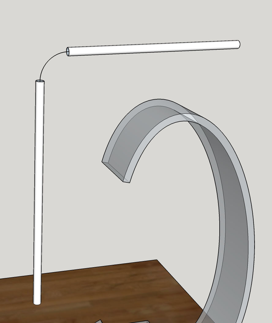

FollowMe funktioniert nicht bei Rohre
Woran kann es liegen wenn mir das FollowMe Werkzeug nur so ein Ergebnis liefert?
Habe zwei Linien gezeichnet und mit einem Bogen verbunden.
das kann zwei Gründe haben:
  • Die Abmessungen des Modells sind zu klein.
    Abhilfe: Das Modell mit dem Skalierwerkzeug um das 10fache oder gar 100fache vergrößern > Follow me anwenden und anschließend wieder rückskalieren.
  • Der Bogen zwischen den beiden Linien schließt nicht im rechten Winkel an.
    Abhilfe: der Bogen muss wirklich ein Viertelkreis  zwischen den beiden Bögen sein, wenn diese wiederum im rechten Winkel zueinander stehen.
    Notfalls muss auch hier hoch- und rückskaliert werden.
