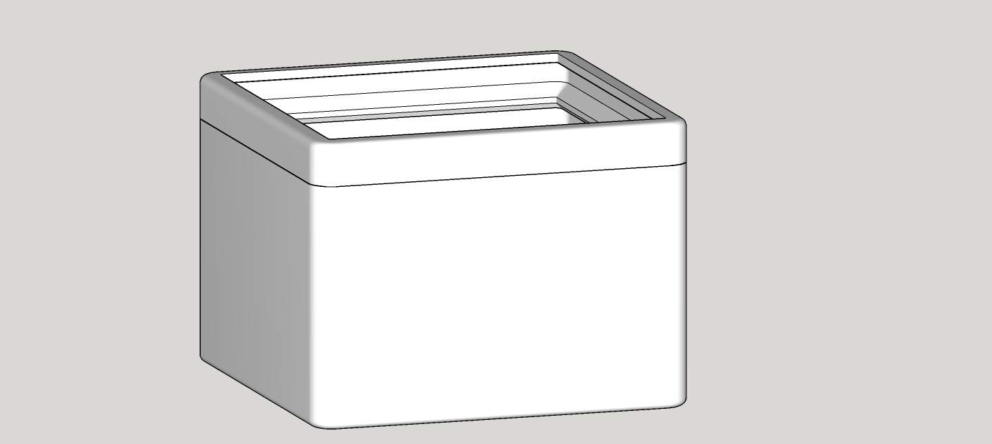

Hallo Peter,
ich möchte dich bitten noch einmal drüber zu schauen.
Ich habe jetzt das Gehäuse und den Deckel gezeichnet. Beide noch (Deckel oben, Boden unten) offen und beide mit hundertfacher Vergrößerung.
Beide Teile sind Volumenkörper. Schließe ich die Öffnungen mit 150mm Dicke, sind es keine <volumenkörper mehr. Ich komme nicht weiter.

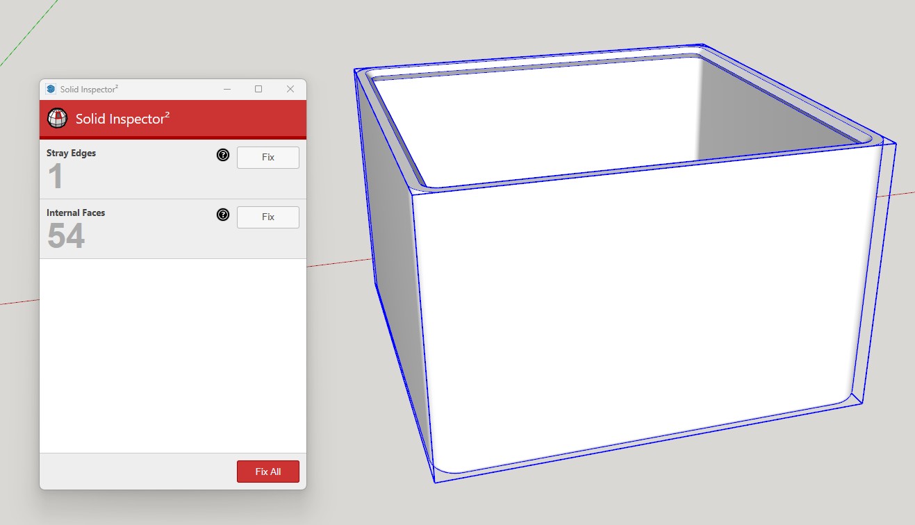

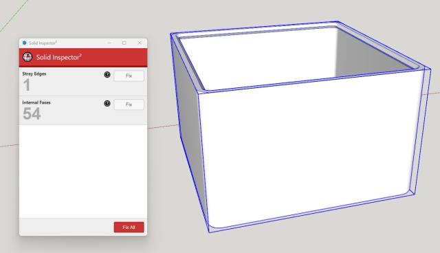

einen erkennbaren Fehler konnte ich nach dem Schließen der Böden bei Deckel und Unterteil nicht finden.
Also zuerst - wie bereits gehabt - die Böden mit PushPull und Strg.-Taste geschlossen.
Richtig, es blieb eine Gruppe.
Ich vermute, dass trotz der Hochskalierung um 100, bei den doch recht kleinen Radien und der geringen Segmentzahl sich "Unstimmigkeiten" eingeschlichen haben.
So habe ich mal den
Solid Inspector drüber schauen lassen. Siehe da, er konnte helfen.
Nach dem "Fix All" ist es ein Volumenkörper geworden.
Ein Hoch auf dieses PlugIn.
VG Peter

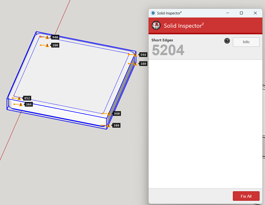

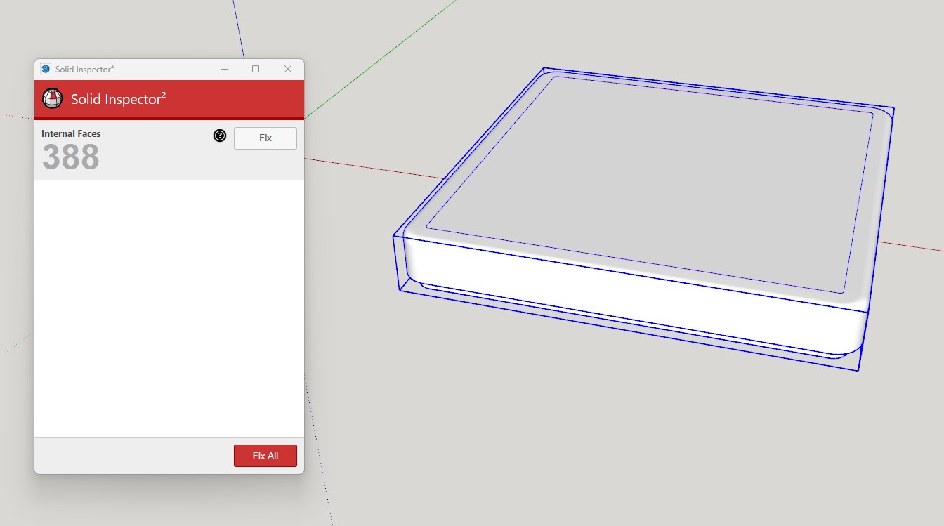

Hallo Peter
Bei mir hat der Solidinspector leider nicht geholfen. Es waren immer mehr als 1000 Ungereimtheiten.
Könntest du die SKP Datei bitte anhängen?

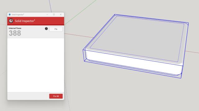

Kurze Info,
der Unterschied bei den Einstellungen vom Mac Zum Win PC in Sketchup war im Fenster>Modellinformationen>Einheiten.
Beim Win PC war bei 0,00 mm eingestellt. Beim Mac 0.0.
Sketchup auf dem Win PC in den Einheiten auf 0.0 geändert.
Ich denke das war hoffentlich der Fehler. Versuche waren erfolgreich.
