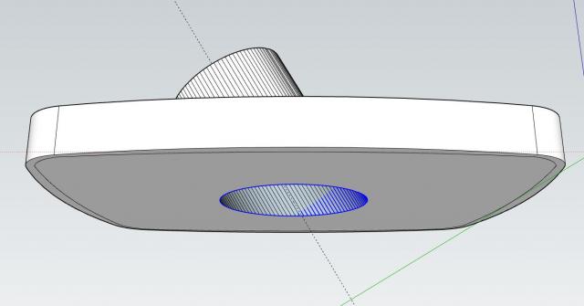

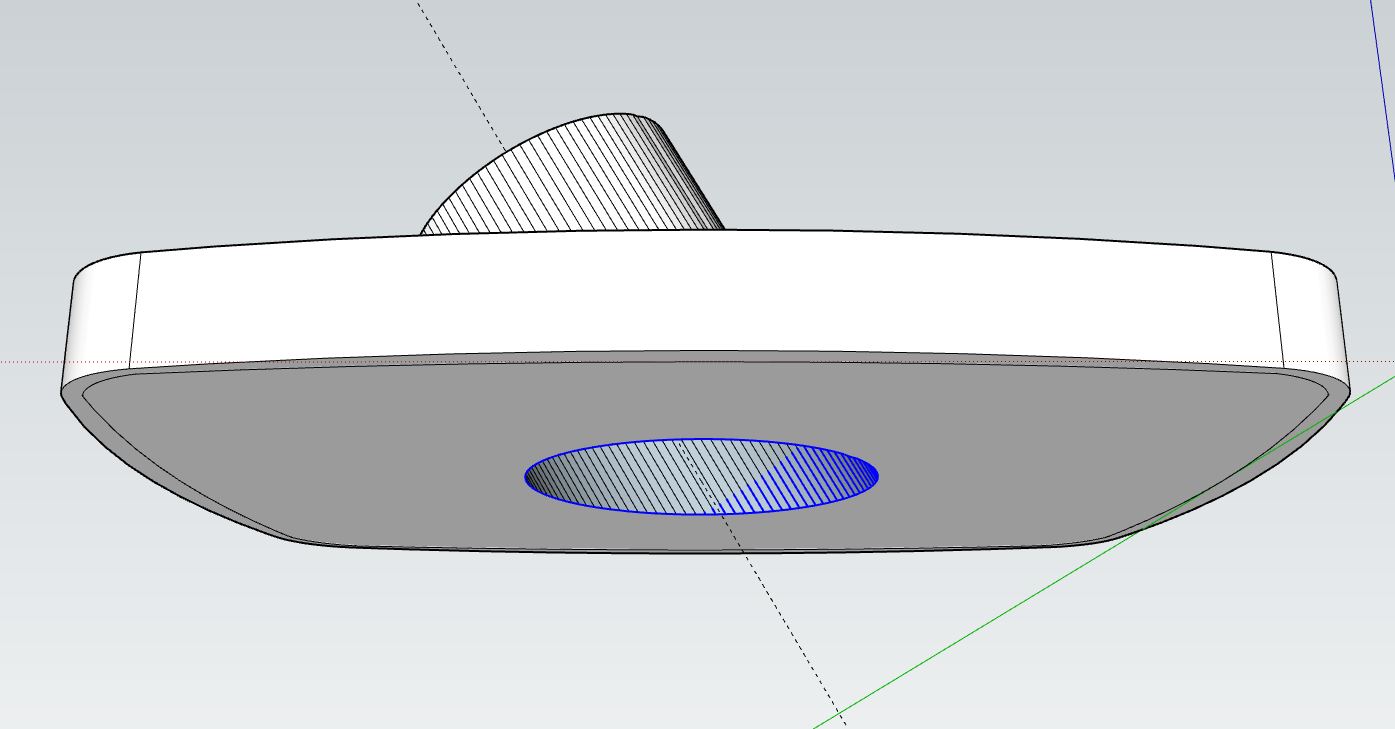

hat jemand einen Tip wie ich die Fläche (Auschnitt Loch in blau) geschlossen bekomme?
Beste Grüße, Daniel
Flächen gibt's generell nur, wenn a) die eingrenzende Kontur geschlossen ist und b) die Kontur koplanar ist, d.h. in einer Ebene liegt.
Zeichne mal mit dem Linien-Werkzeug ein Segment des 'Kreises' (tatsächlich ein Polygon/Vieleck) nach, SketchUp erstellt dann die Fläche wenn obige Randbedingungen geben.
Besten Dank!
