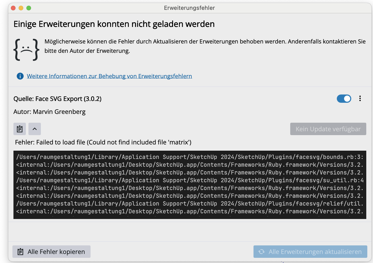

Hi Leute,
ich kann leider keine SVG-Dateien mit dem
FaceSVG Plugin mehr erstellen, folgender Fehler tritt hier auf.
Aber erst seit der SketchUp-Version 2024. Kann da jemand weiterhelfen?
Grüße Jörg

- in Sketchup Plugin per Erweiterungen-Manager deinstallieren
- SketchUp/LayOut beenden (!) <= Mac: auch im Tray
- SketchUp neu starten (Win: bevorzugt per "Rechtsklick > Als Administrator ausführen")
- aktuelle Plugin-Version (von github) per Erweiterungen-Manager installieren
Falls das nicht hilft, den Autor auf
github diesbezüglich kontaktieren und im besten Fall eine Lösung dazu hier posten.

Hi,
ich werde mich nun mal an den Autor wenden. Hier ist auch ersichtlich das es eben nur bis Sketchup 2023 geht!

Zitat:Installation Notes
It is recommended that you uninstall any previous version first. Restart Sketchup after installing the plugin.

OpenCutList löst dein Problem souverän!
