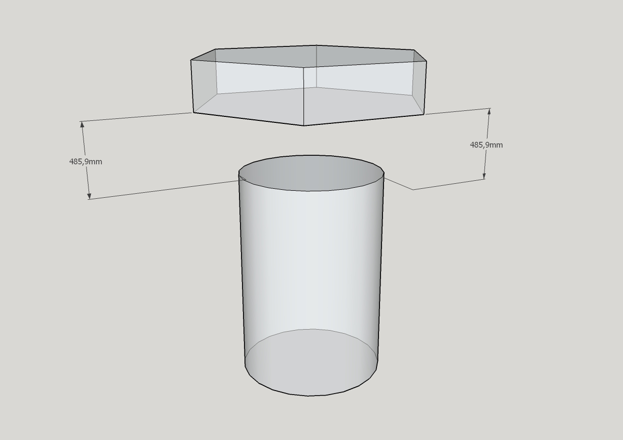

ich habe öfters das Problem dass ich Distanzen wie in der angehängten datei messen will, es aber nicht funktioniert.
Wie geht man vor? Mit Hilfslinien eventuell?

wenn du den Abstand zwischen dem Schraubenkopf und dem Schraubenschaft meinst, dann gibt es auch eine einfachere und sichere Methode:
Unter "Kamera" "Parallele Projektion" anklicken, in eine Ansicht wechseln und vermaßen. Du kannst das ganze aber auch so vermaßen, nur dann dauert es länger das Maß zu finden (rechts).
