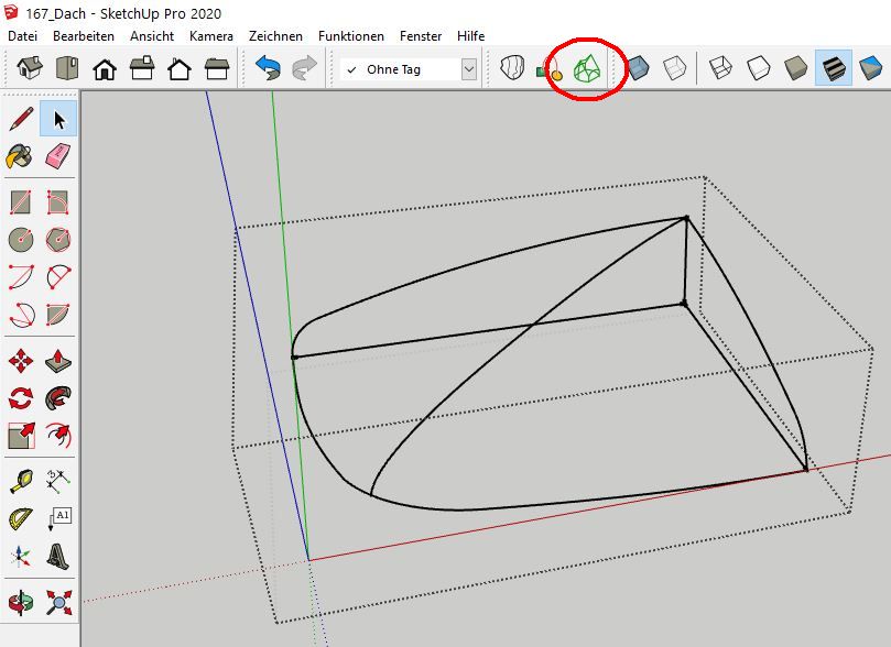

Hallo Oliver,
Ok, ich habe es so gemacht:
  • Gruppe bearbeiten
  • Alle Flächen gelöscht
  • Die mittige Kante in der unteren Fläche auch gelöscht
  • Dann mit Curviloft Skinning die Flächen erzeugt. Denn das Skinning kann nur mit Kanten, wie schon das Icon zeigt.
Da ich momentan nur auf meinen "schwachen" Laptop arbeite, dauerte die Erzeugung der Flächen recht lange (507 sek.)
Eine Fläche musste ich nach dem Bearbeiten der Gruppe noch "Fläche ausrichten".
Dann kann man die Gruppe "neu erzeugte Fläche" noch von den Grundlinien wegschieben.
Hallo Peter,
echt cool. Genauso bin ich (auf meinem Notebook, auf dem ich normalerweise unter der Woche arbeite) auch vorgegangen. Genau da ist der Fehler aufgetreten.

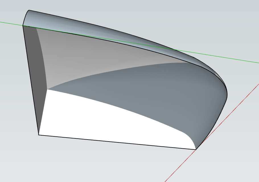

Hallo Peter,
ich habe mal mit der Datei vom Oliver geübt, wie von Dir beschrieben.
Curviloft Skinning macht alles und jedes mal etwas anderes, nur kein geschlossenes Dach.
Ich hab es hinbekommen.
Das Ganze ist eine Fläche. Für einen Volumenkörper müsste ein wenig Materialstärke erzeugt werden.
Wie könnte das funktionieren?

Hallo Oliver,
ich war zu ungeduldig und habe immer zu früh abgebrochen.
Wenn Du die Anleitung von Peter befolgst, müsste es klappen.
Es gelingt mir aber nicht einen Volumenkörper zu erzeugen.
Jointpushpull kommt nicht klar. Nach 2h Bearbeitung habe ich abgebrochen.
Die ungleichmäßig und sehr fein unterteilten Linien führen zu Problemen und sehr viel Geometrie durch Curviloft. Ich würde die Geometrie vorher vereinfachen, dann ist auch JPP kein Problem mehr (wenige Sekunden).
