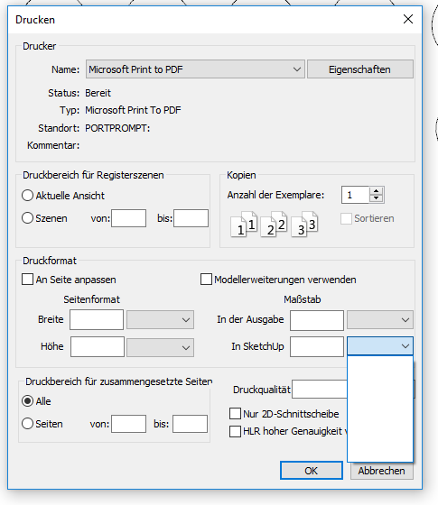

Sicher will ich was lernen. Aber ich werde das Gefühl nicht los, dass bei mir einfach irgend ein Fehler vorliegt, wodurch ich es nicht so drucken kann. Die Videos von Jörg hab ich mir schon vorher angeguckt. Ich hab mal ein Bild Meines "Drucken"-Dialogs angehängt. Hier stehen nirgens irgendwelche Werte drin
sieht das bei einem 'echten' Drucker genauso aus?
falls nein probiere alternativ mal den freien 'eDocPrintPro' PDF-Druckertreiber.
ja, sieht bei jedem so aus. Auch mit anderen PDF-Printern
Installation und Benutzung mit verschiedenen Windows Benutzer-Konten?
instaliere SketchUp nochmal drüber indem du die Setup-Routine per "Rechtsklick > Ausführen als Administrator" startest.

Danke, der Tip mit der Neuinstallation mit Administratorrechten hat geholfen! Vielen Dank an euch
