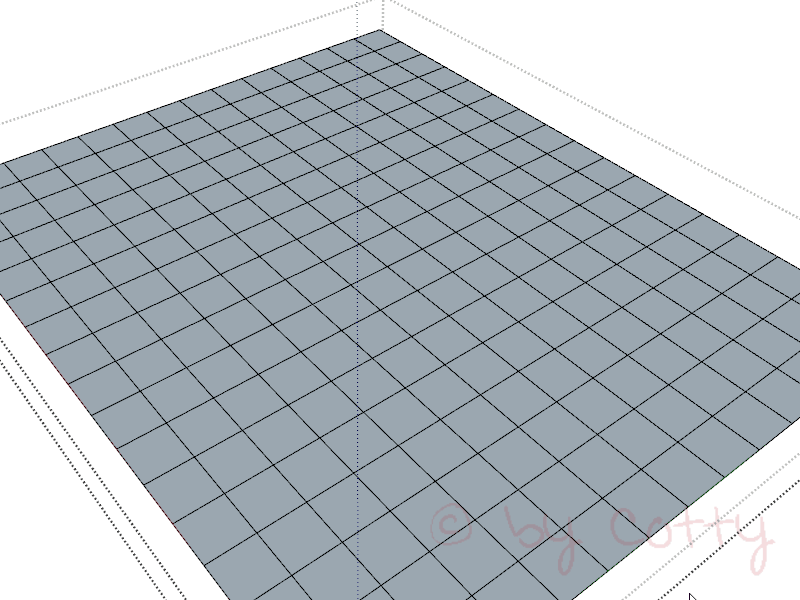

Beim Plugin Artisan geht das, bei der normalen Sandkistenfunktion ist mir das nicht bekannt...
(Klick für Animation)
(21.12.2017 - 20:33)cotty schrieb: Beim Plugin Artisan geht das...
Vielen Dank für den Hinweis, leider ist das Tool nicht "free". Ich habe aber einen Weg gefunden, die Konturenumrandung "am Boden zu fixieren": 1.) Ein Viereck aufziehen und die  gewünschten Konturen einzeichnen, die geplanten Höhenlinien mit dem Versatzwerkzeug" einzeichnen. 2.) Daraus eine Schablone mit Höhenlinien machen mit dem "Drücken/Ziehen-Werkzeug". 3.) Die Schablone umranden und das Sandkistenwerkzeug "Aus Konturen" anwenden - es entsteht ein Höhenprofil mit sanften Übergängen, wobei die Konturenumrandung am Boden haften bleibt (wenn auch nicht ganz die geplante Lösung).
