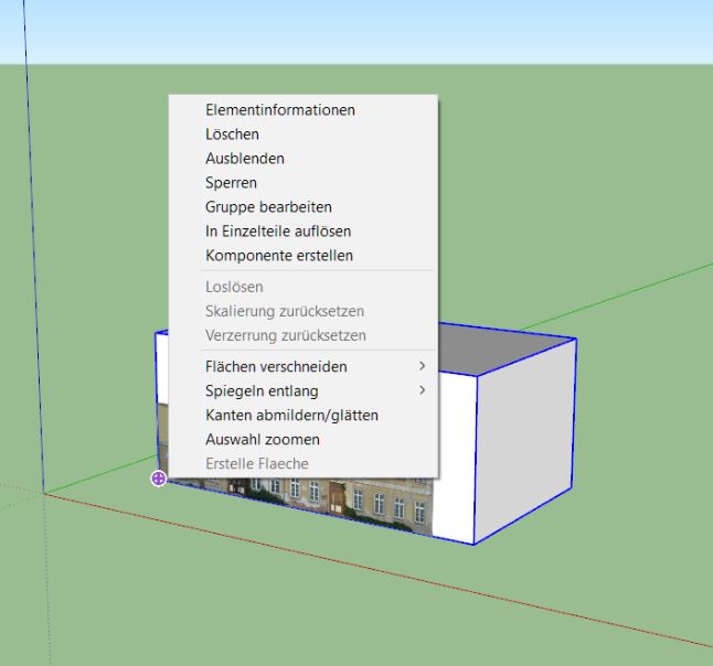

Wenn ich ein Bild als Textur auf einen Kubus abbilden will, sollte sich nach der Positionierung des Bildes auf eine Fläche und dem Klicken mit der rechten Maustaste ein Kontext-Menü öffnen, in dem auch die Funktion "Textur > Position" erscheint. Leider kann ich diese Funktion dort nicht angezeigt. Was habe ich hier falsch gemacht? Kann mir jemand einen Tipp geben?
Das Menü gibt es nur beim Klick auf eine einzelne Fläche mit direkt zugewiesener Textur. Im Bild ist jedoch eine Gruppe/Komponente markiert.
besten Dank! Ich habe längere Zeit nicht mit SU gearbeitet
