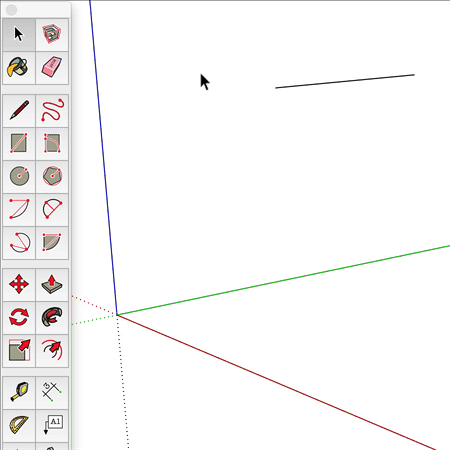

Eine Sache konnte ich noch nicht herausfinden:
Wenn ich eine einfache senkrechte Linie in einem neuen Dokument zeichnen will, kann ich die Ausrichtung durch die angezeigte blaue Hilfslinie mühelos gewährleisten.
Aber wenn ich die Linie von oben nach unten zeichne, fehlt mir die Hilfe, wann ich die Fläche aus Quer- und die Tiefenachse erreiche.
Hat jemand Lust mich zu stupsen?

(27.01.2020 - 10:40)finewoodworking schrieb: Wenn ich eine einfache senkrechte Linie in einem neuen Dokument zeichnen will, kann ich die Ausrichtung durch die angezeigte blaue Hilfslinie mühelos gewährleisten.
Wenn du einmal auf die Pfeiltaste nach oben drückst, ist deine Linie auf die blaue Achse festgelegt. Dann kannst du mit dem Cursor auf den Nullpunkt klicken.

Aber mir ging es nicht um die Ausrichtung, sondern um den Einfangpunkt am Ende einer gezeichnete Linie oder eines anderen Objektes in der Ebene von 2 Achsen, hier in der Ebene, aufgespannt aus grüner und roter Achse.
Zur Verdeutlichung ein Video:
.mov   Bildschirmvideo aufnehmen 2020-01-27 um 12.47.31.mov (Größe: 2,18 MB / Downloads: 382)

Hallo Andreas,
Du vermisst einen "Einfangpunkt" am Ende einer Linie.
Du erwartest eine Ebene, wo sich die Linie einfangen soll?
Es ist ja keine Fläche (Ebene) vorhanden, wo sich die Linie fangen kann.
Das Achsenkreuz ist nur ein Kreuz und definiert bei Weitem noch keine Fläche.
Es ist besser Du startest mit Flächen!
Wenn Du mit einer Linie einfach mitten im Raum beginnst, endet sie irgendwo. Allerdings kann man trotzdem mit der Ableitung arbeiten und kommt so zumindest zum Nullpunkt.
Click to start!
Ansonste würde ich empfehlen, beginne mit Flächen und bau darauf weiter Dein Modell auf.

@Peter C
Danke für Dein Video. Ich kann es leider nicht reproduzieren.
Siehe:
.mov   Bildschirmvideo aufnehmen 2020-01-27 um 19.26.02.mov (Größe: 1,04 MB / Downloads: 385)
Was ist bitte "mit der Ableitung arbeiten" gemeint?
Zur Fläche:
Danke für die Korrektur des Begriffes. Gemeint ist die (unendlich ausgedehnte) Ebene, die aus der roten und grünen Achse aufgespannt wird.

Hallo Andreas,
ich glaube, dass ich schon verstanden hatte, um was es dir geht. Aber offensichtlich war meine Erklärung nicht verständlich.
Daher hier noch einmal ausführlicher: wenn du die Linie mit der Pfeiltaste auf die blaue Richtung fixiert hast, kannst du mit dem Cursor den Schnittpunkt der Achsen suchen und dort den zweiten Klick machen.
Das funktioniert allerdings scheinbar nur, wenn die Linie, die du zeichnest, schon an einer anderen Linie dran hängt.
Das ist seltsam, in der Praxis allerdings meiner Erfahrung nach kein Problem.

@Jörg
Herzlichen Dank für den Hinweis.
Mir gelingt es auch bei einer zweiten Linie nicht, das "Einfangen" mit der Hilfslinie nachzuvollziehen.
Sobald ich den Nullpunkt mit der Hilfslinie erreiche, wird die zu zeichnende Linie "aufgelöst".
.mov   Bildschirmvideo aufnehmen 2020-01-28 um 09.02.17.mov (Größe: 2,97 MB / Downloads: 415)
