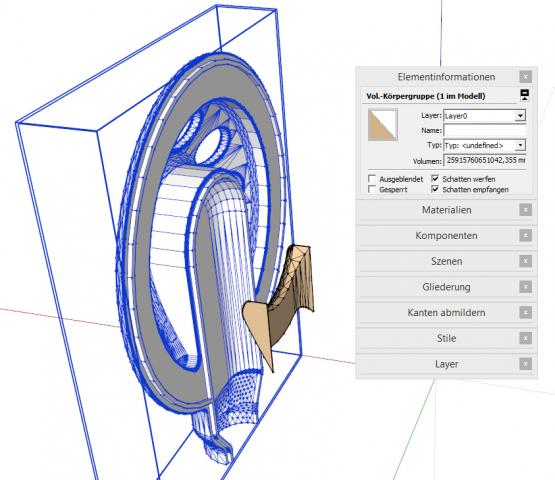

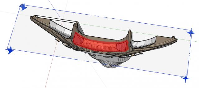

Ich habe dein STL-Modell importiert und die Hülle ist nach der Gruppierung auf Anhieb ein Volumenkörper. Es befindet sich allerdings im Innern eine Aussparung, die bei der Gruppierung weggelassen werden muss... siehe Bilder und Modell.
.zip   schale.zip (Größe: 1,27 MB / Downloads: 319)
#27
Wow. Wieso klappt das bei Dir auf Anhieb und mich mache viele Stunden ergebnislos rum. Ich prüfe das und melde mich ...
#28
Cotty: Super vielen Dank für den Hinweis auf die Aussparung, nach deren Löschung sich auf Anhieb ein Volumenkörper ergibt. Mir war das selbst nicht aufgefallen, weil ich nach Untersuchung der anderen, ähnlich komplexen Bauteile der Baugruppe bereits aufgegeben hatte und ganz offensichtlich auch deutlich weniger Erfahrung habe solche Fehler zu identifizieren .. Smile.
