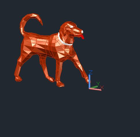

vielleicht könnt ihr mir weiter helfen.
Und zwar habe ich Probleme beim Import von DWG Dateien. Die Farben/Texturen werden auf einigen Flächen übernommen auf andern nicht.
Die dazugehörigen Materilien sind auch bei der Auswahlleiste zu finden. Wenn ich diese Datei wieder in eine DWG Datei exportiere werden alle Texturen übernommen egal ob ich eine im SU geändert habe oder die von der Ausgangs DGW Datei.

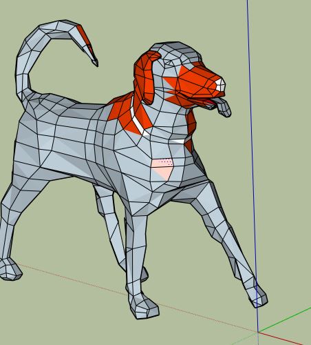

Hier noch 2 Bilder

Auf den ersten Blick sind die nicht farbigen Flächen verkehrt herum ...
Okay danke schonmal.
verkehrtherum darüber habe ich auch schon mal was gelesen. Aber was bedeutet das ? bzw wie merke ich das und kann es verbessern?  gearbeitet wurde viel mit 3D Flächen
LG
ach und wenn ich auf eine nicht gefärbte Fläche mir die Infos ansehe kommt das Feld immer. Rechts standart und links die Originalfarbe
Flächen haben eine Aussen- und Innenseite welche zwecks Unterscheidung standardmässig unterschiedlich dargestellt werden, nämlich die Aussenseite in weiss und die Innenseite in grau (bei "Ansicht > Flächenstil > Monochrom").
Um die falsch ausgerichteten Seiten zu reversieren, einfach eine korrekt ausgerichtete (also farbige) Fläche selektieren und dann per Rechtsklick ein "Flächen ausrichten" ausführen.
(13.05.2016 - 12:06)elli schrieb: ach und wenn ich auf eine nicht gefärbte Fläche mir die Infos ansehe kommt das Feld immer. Rechts standart und links die Originalfarbe
Links ist die Vorderseiten-, rechts die Rückseitenfarbe.
Danke euch
Das mit den Flächen ausrichten hat funktioniert.
