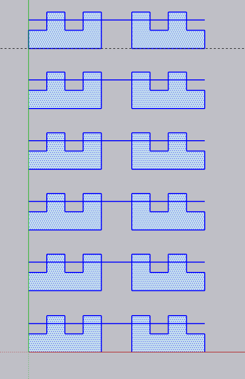

ich habe Scharniere gezeichnet, weil diese aus Sperrholz auf meiner Portalfräse ausgefräst werden sollten.
Wie auf dem Bild zu sehen ist der Nullpunkt der Zeichnung der Schnittpunkt von X und Y.
Eingestellt war parallele Porjektion und Draufsicht von oben.
Die Linien der Scharniere auf den Achsen sind nicht sichtbar. Nur bei dem oberen linken Scharnier, weil ich die Linie doppelt angeklickt habe.
Ich habe die Scharniere alle markiert und gruppiert. Dann als .dxf exportiert. Im CAM Programm auf dem Rechner an meiner Fräse sah ich dann, dass die Linien alle fehlten.
Dumm gelaufen!
Ist das richtig so? Darf man auf den Achsen keine Linien erzeugen?

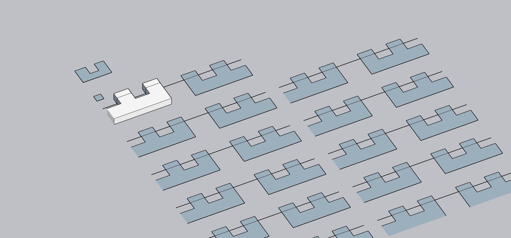

Mit Drücken/Ziehen habe ich einen Körper bei einer Scharniere erzeugen können. Die Linie (Kante) ist auch bei dem Körper nicht sichtbar.
Dann habe zwei weitere Elemente auf der grünen Achse gezeichnet. Das funktionierte ohne Probleme.
Danach habe ich einen Teil der Scharniere markiert und von der grünen Achse nach rechts kopiert. Die Linien bleiben unsichtbar, sind aber tatsächlich vorhanden.
Ich verstehe das nicht. Wieso kann ich jetzt auf der grüne Achse achtbare Linien erzeugen?

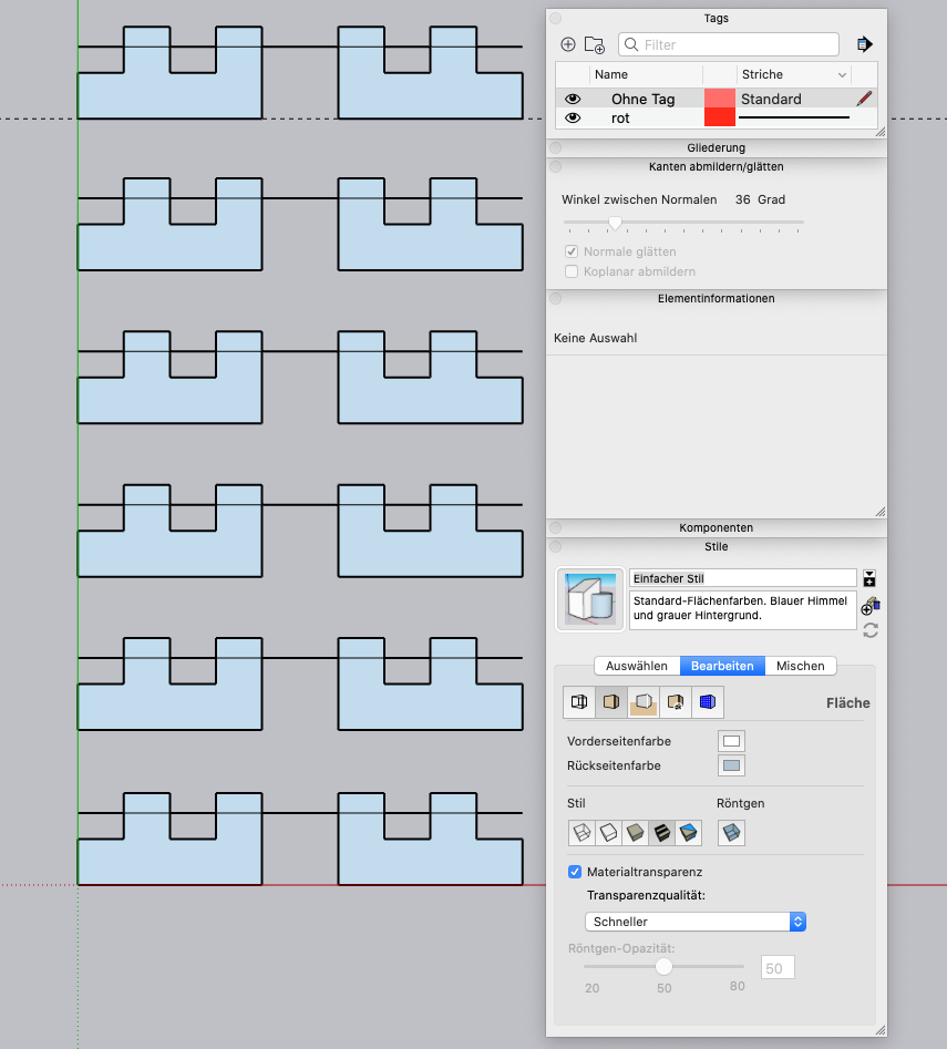

Dann hört es sich ein bisschen nach der falschen Verwendung von Layern/Tags an, ist lose Geometrie auf Layern außer Layer0 vorhanden?
Hier ein Bild von den Tags
Rot war nicht angeklickt. Nach Klick auf rot war alles sichtbar. Warum steht da rot.
Ich blicke immer noch nicht durch. Bei einfachen Zeichnungen, habe ich mir noch nie die Tags angesehen.
wenn du den Tag nicht bewusst erstellt hast, würde ich ihn löschen und den Inhalt bei Nachfrage auf den Standard Tag verschieben, damit sollte das Problem beim Export behoben sein.
