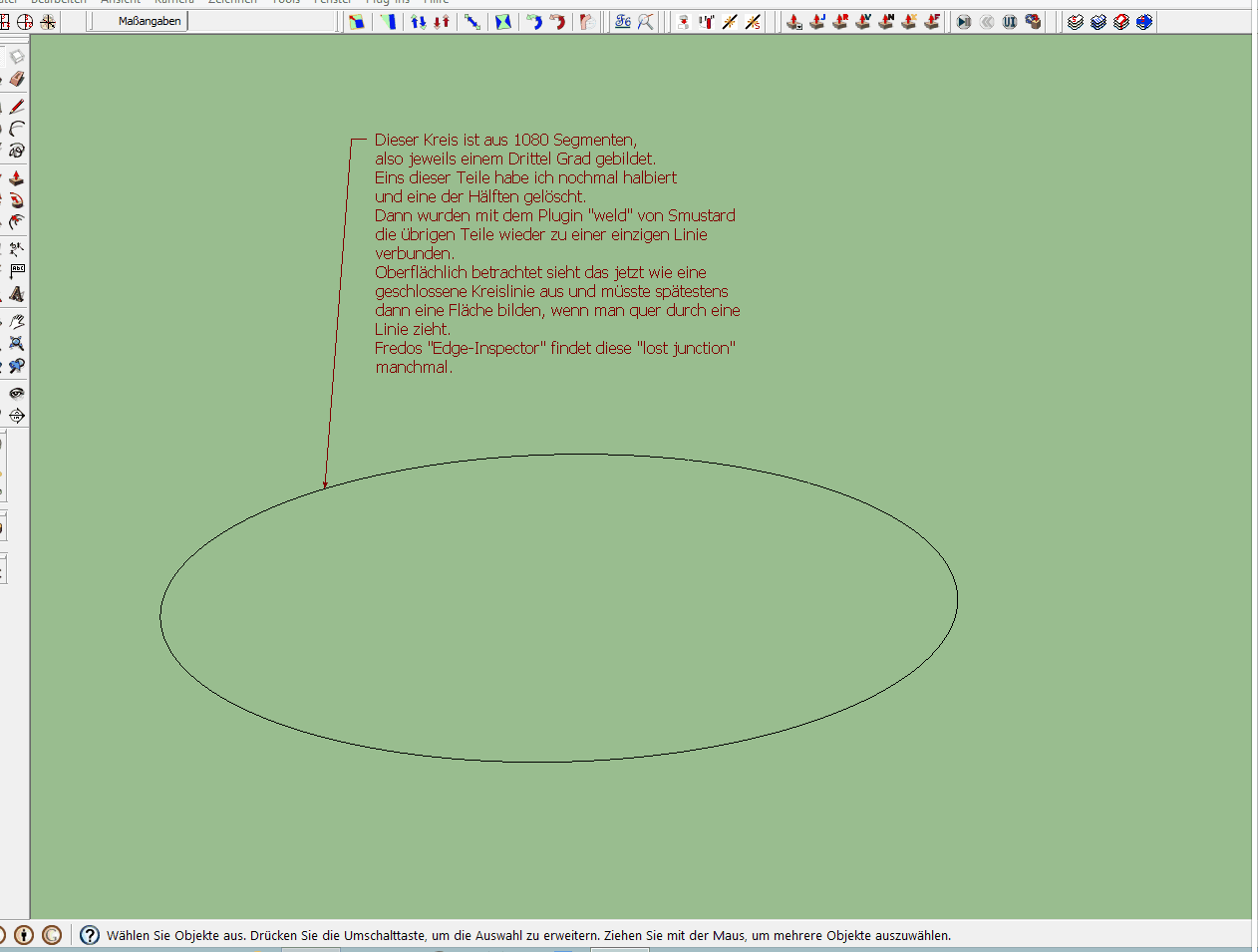

(22.10.2016 - 07:16)obroni schrieb: ...Probleme, nah genug an ein Objekt ran zu zoomen...
Unter "Clipping" findet man u.a. vielleicht auch den Tip, die Bildschirmlupe zu benutzen (Windows-Taste und "+"-Taste).
