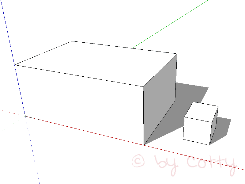

hier ein Video, das die Vorgehensweise hoffentlich verdeutlicht...
- Werkzeug auswählen
- auf gewünschte Fläche klicken
- Ins Innere sehen und Änderungen vornehmen
- Bei Bedarf Schnittfläche auswählen (Auswahlwerkzeug) und verschieben (Verschiebenwerkzeug) oder rotieren (Rotierenwerkzeug)
- Am Ende die ausgewählte Schnittebene löschen (Entf-Taste)
