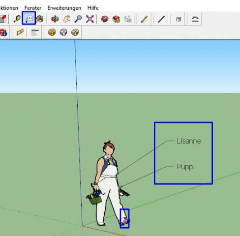

ich weiß jetzt nicht ob ich die Anfrage richtig verstanden habe. Den "Text" anklicken und mit dem "Eintrag" deiner Wahl abändern, speichern.
Im Screen habe ich die Möglichkeiten mal versucht Dir zu vermitteln. Sollte ich voll daneben liegen, sorry

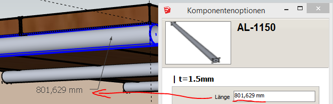

Hallo Ulrich,
so in der Art.
Ich möchte die Länge nicht immer manuell kopieren und einfügen, sondern beim anklicken des Rohres gleich die Maßangabe angezeigt bekommen.
Geht das? (siehe Anhang)

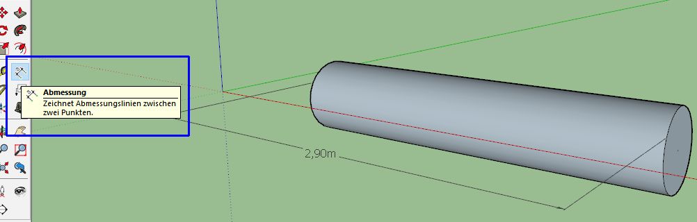

habe mal Screen angehangen. Hier arbeiten mit dem "Bemassungssymbol"... evtl. ist das ja das was Du gerne hättest...
was er gerne hätte schreibt er doch, nämlich die bestehenden Attribut-Werte von dynamischen Komponenten für das Text-Element automatisch übernehmen... rumraten muss man da nicht.
In 'Layout' (nur SketchUp Pro) kann dies bereits umgesetzt werden.
