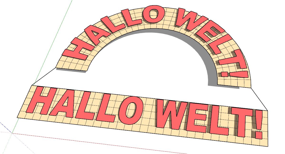

Beispiel: Ich habe einen Kreis bzw. ein rundes Objekt und möchte, dass der Text der Rundung folgt (wie im Bild unten).

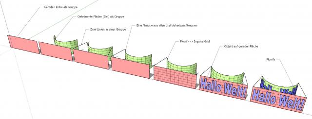

Hier ein Beispiel mit dem Plugin Flowify...

das "gebogene" Gitter muss man natürlich selber erstellen.
