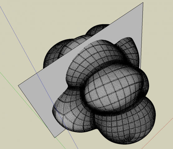

ich habe eine amorphe, ziemlich aufwändige Form, die eine Gruppe aus über 1200 Gruppen á 555 Elementen ist.
Von dieser möchte ich mehrere senkrechte Konturen (Umrisslinen) auf haben.
1. Wenn ich eine senkrechte Fläche in die Form stelle, alles auswähle und "mit Auswahl verschneiden" wähle, möchte ich gerne, dass die Form von der Fläche ausgeschnitten ist - also als Negativform in der Fläche. Aber SK scheint sich immer aufzuhängen. Nach ca. 20 min habe ich dann immer selbst abgbrochen und SK neu gestartet.
2. Mit Suforyou - slice kann ich die gesamte Form zwar problemlos in Scheiben schneiden, aber ich erhalte damit noch keine Kontur oder zusammenhängnde Umrissline.
Ich hänge hier auch mal einen Teil der Form an, vielleicht weiß ja jemand einen Weg oder kennt ein anderes Tool?
Danke*togo

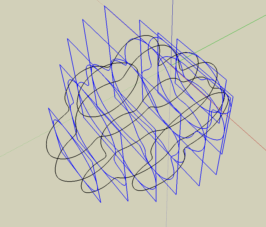

also doch: mit Suforyou Create Group Selection / add selection faces habe ich nun die Konturen bekommen, die ich wollte.

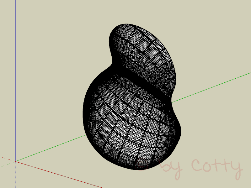

Die vermutlich schnellste Methode ist die Verwendung einer Schnittfläche und deren Funktion "Gruppe aus Scheibe erstellen"...
(Innerhalb der Schnittgruppe müssen anschließend nur noch die Untergruppen in Einzelteile aufgelöst werden)
(Klick für Animation)
