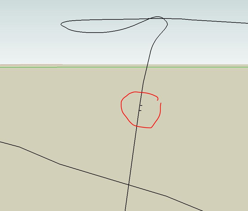

Das FollowMe Tool gibt mir die Ansage: Dies scheint kein gültiger Pfad zu sein. Warum, was könnte nicht stimmen?
Die Linie ist mit Cornu Spline (Curve Maker) gemacht und anschließend mit Fredo Scale gebogen. Die Linien überschneiden sich nicht. Jetzt soll hieraus eine gebogene Tube werden. Kennt jemand das und kann mir sagen, wo das Problem liegt? Danke.
Ein screenshot und die Datei hänge ich an (mit SK 16 als 15 gespeichert).

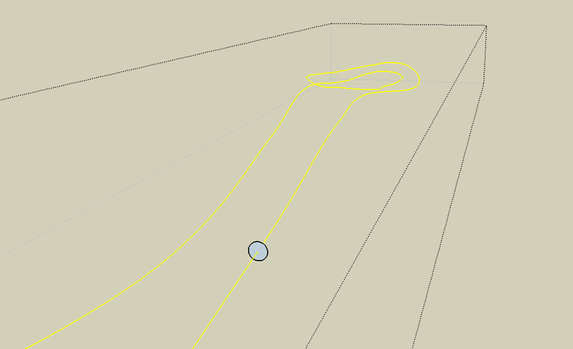

habe SU 2016Make und das mal versucht. Bei mir geht es mit dem "Folge mir-Werkzeug". Habe mal nach rt. bzw. lk. das Werkzeug angesetzt. Das die Linien sich nicht überschneiden habe ich so nicht erkannt.
Anbei Anhang

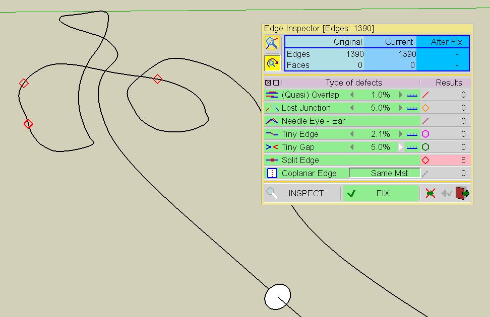

Es gab einige Probleme mit dem Pfad, z.B.
Nach der Beseitigung habe ich mit Curvizard die Anzahl der Segmente reduziert und die Fläche an ein Ende einer Kante verschoben, das Ergebnis der Folge-mir Aktion ist angehängt.

(25.06.2016 - 17:29)Ulrich Wolf schrieb: ... Bei mir geht es mit dem "Folge mir-Werkzeug". Habe mal nach rt. bzw. lk. das Werkzeug angesetzt ...
Danke Dir. Wenn ich es allerdings genauso manuell mache, ja, dann komme ich Stückchen für Stückchen weiter, es dauert ewig bis es dann allerdings irgendwo hakt. Daher wähle ich zuerst den ges. Pfad, dann das FollowMe Tool und dann die Kreisfläche. Dann sollte der Pfad selbstständig ummantelt werden. Tut er aber nicht.
(25.06.2016 - 19:00)cotty schrieb: Es gab einige Probleme mit dem Pfad...
Oh je, das hat sich doch noch so ein Häckchen versteckt - wie peinlich. Das hat wohl die Fehlermeldung verursacht. Danke Dir! Aber mir hilft auch das Reduzieren der Segmente, das kannte ich nicht und das hat mir an andere Stelle viel Mühe gemacht - danke auch dafür!

Letzteres macht sich freilich bei so einer abartigen Linienfarbe ohne den Edge-Inspektor schlecht.
