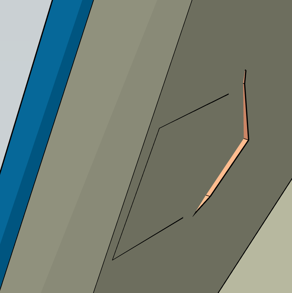

Wozu ist das gut? Ich versuche mich u. a. mit dem Thema Dachaufmaß. Der Workflow ist nicht neu: Drohnenbefliegung -> 3D- Punktwolke ->vektorisieren -> auswerten. Nun ist ein Dach kein geometrisch idealer Körper. Die Fehler beim Übergang von der Punktwolke zum Vekormodell tun ihr übriges.

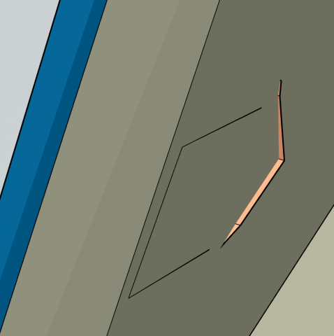

Meine Idee: ich lege zum Nachzeichnen in SketchUp z. B. das Koordinatensystem entlang First und Ort auf eine Dachfläche und zeichne aus einem importierten DXF z. B. die Dachfläche, Dachflächenfenster oder die Verschnittfläche zwischen Hauptdach und Gaube nach. Die kleinen Abweichungen (immer nur wenige Millimeter) "zieht" der (hoffentlich existierende) "Flächenfang" dann in die gleiche Ebene und schon kann ich das Ganze als eine Gesamtfläche auswerten. Wenn alles sauber in einer Ebene liegt, lösche ich die "Schadflächen" raus und habe die Netto-Dachfläche. Liegen die Flächen hingegen nicht alle sauber in einer Ebene (das ist die Realität), löse ich am Ende alle Flächen manuell in einzelne Dreiecke auf, die Schadflächen durchstoßen die Dachfläche (siehe Foto), d. h. sie werden nicht sauber angezeigt und sind - und das ist die eigentliche Katastrophe - graphisch nicht subtrahierbar (ich addiere und subtrahiere dann sämtliche Einzeldreiecke des Daches in Excel) etc. Alles in allem ein Murx vor dem Herrn der das ganze Thema vom Arbeitsaufwand her an die Grenze der Rentabilität bringt.

Dem Bild nach würde ich, wenn das Zeichnen in der gleichen Ebene nicht gelingt, die Fläche extrudieren (Drücken-Ziehen in beide Richtungen) und dann verschneiden mit der zugrunde liegenden Fläche, dann hat man auf jeden Fall einen Ausschnitt in der Dachfläche. (Oder ich habe das Problem noch nicht ganz verstanden?)

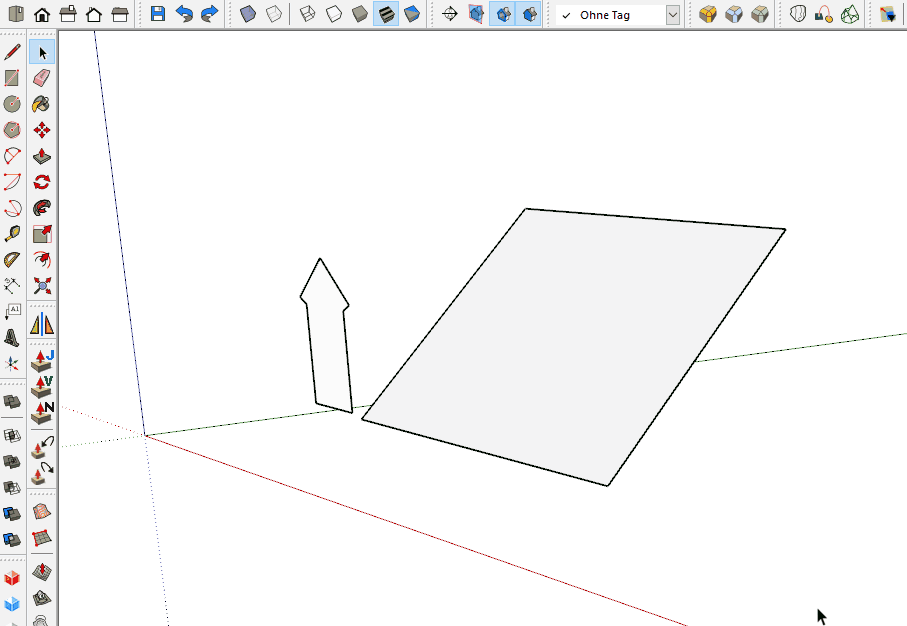

der Fang für die Koordinatenrichtung wir nicht nur mit der Shift-Taste fixiert.
Die drei Richtungen werden so fixiert:
Rot = Pfeiltaste Rechts
Grün = Pfeiltste Links
Blau = Pfeiltaste Oben
Mit der Shift-Taste kann man eine "gefundene" Richtung fixieren.
Dazu dieses Gif:
Click to start

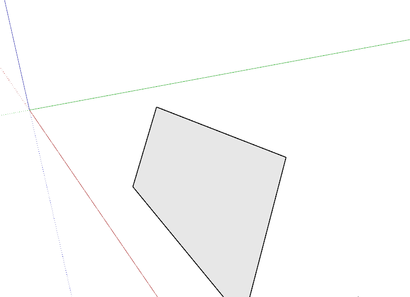

Um Linien auch aus einer wild im Raum liegenden Fläche abzuleiten, dieses Gif:
Click to start

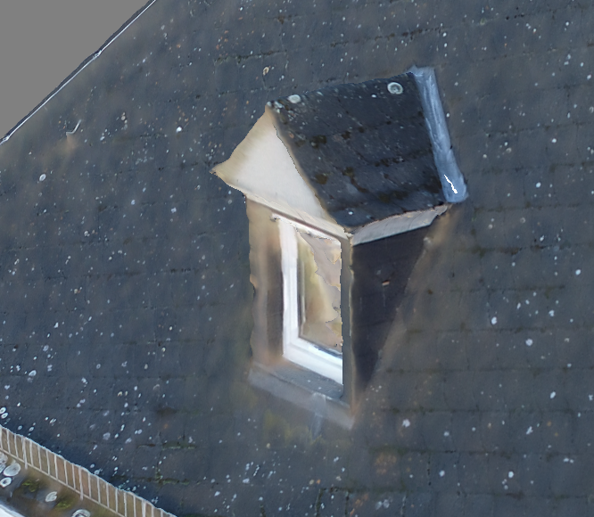

Das Bild oben zeigt die Gaube eines sanierungsbedürftige Altbau- Daches. Dieses Bild zeigt direkt das Problem: Die Verschnitt- Fläche zwischen Gaube und Hauptdach nehme ich entlang der Zink- Kehle ab, links und rechts entlang der Gauben- "Seitenwände" jedoch zwischen Oberkante Dachbelag und der Gauben- Seitenwand. Zwischen der Zinkkehle und OK Dachbelag gibt es einen Höhenunterschied von der Dicke des Dachbelages. Aus der Vektorisierung (ausserhalb von Sketchup) kommt nachfolgendes DXF:

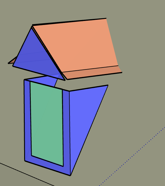

Dieses importiere ich nach Sketchup und beginne, es dort nachzuzeichnen - mit diesem "Erfolg":
Wenn man nun von unten quasi ins Dachinnere schaut, sieht man, dass die real tiefer liegende Kehle im Sketchup- Modell nach innen durch die Dachfläche durchstößt und damit nicht in einer Ebene mit dem Hauptdach liegt. Genau an dieser Stelle hätte ich gern besagte Fang- Funktion, die zuverlässig (sozusagen zwingend) sicherstellt, dass ich beim Nachzeichnen der Gaube nicht am Endpunkt des DXF- Vektors "einraste", sondern vorher bereits in der Ebene des (zu diesem Zeitpunkt in Sketchup bereits existierenden) Hauptdaches "hängen bleibe".

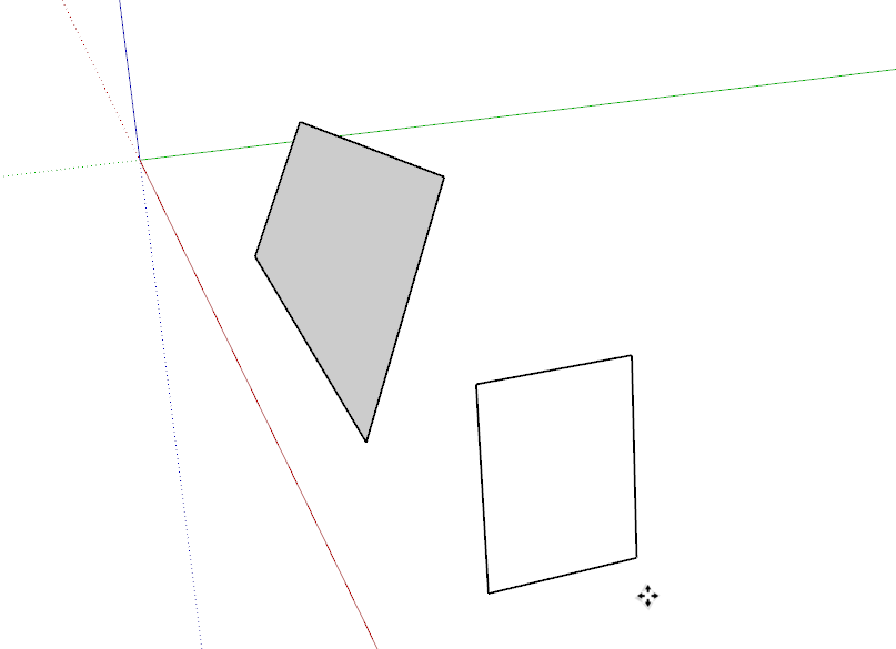

Dann erstellst Du eine senkrechte Fläche, die Du insgesamt mit dem Drehen-Werkzeug auf die geforderte Neigung drehst.
Dann gehst Du vor, wie im Gif gezeigt.
Click to start!

Das erste Bild ist ein Drohnenfoto? Hast du schon einmal versucht, eine günstige Aufnahme für einen Fotoabgleich aufzunehmen, dann würde sich der CAD-Zwischenschritt auch erübrigen.
Wenn du die Dachfläche erst erstellst, müsste die Ableitung "Auf Fläche" doch verhindern können, dass du mit Eckpunkten innerhalb des Daches landest? Kannst du ein Strichmodell einer Gaube mit der Dachfläche zur Verfügung stellen?

(31.12.2020 - 10:10)cotty schrieb: Das erste Bild ist ein Drohnenfoto? Hast du schon einmal versucht, eine günstige Aufnahme für einen Fotoabgleich aufzunehmen, dann würde sich der CAD-Zwischenschritt auch erübrigen.
Moin,
nein, das ist ein Ausschnitt eines 3D- Mesh mit niedriger Qualität, einzig zur 3D- Illustration im Forum hier. Das DXF wird abgeleitet aus einer Punktwolke mit mehreren Millionen Bildpunkten, die über Photogrammetrie errechnet wurde. Das DXF wiederum ist nur eine Hilfsdatei auf dem Weg zum 3D- Vektormodell. Allerdings sind die Vektor- Optionen meines Photogrammetrie- Programmes so schmal, dass ich nur Linien mittels Punkfang- Option einzeichnen und diese dann als DXF exportieren kann. Vermassen und Flächenberechnung ist nicht, daher Sketchup.
