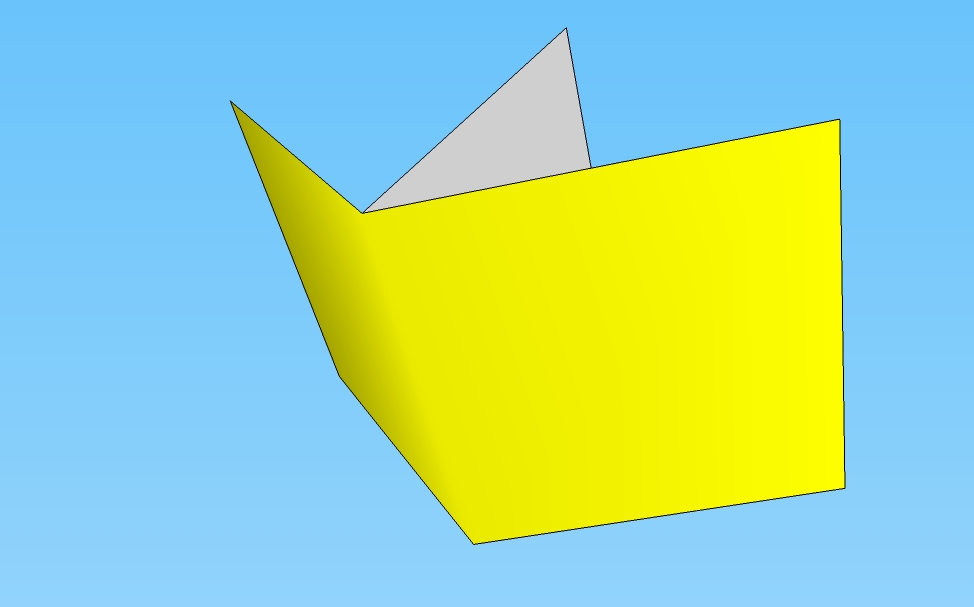

eine Linie reagiert nicht auf "Kanten abmildern/glätten"...
Ich seh aber auf deinem Bild keinen Farbverlauf, sondern eine exakte grenze zwischen 2 helligkeitsstufen.
"Glätten" im "Elementinformation"-Fenster lässt sich zwar klicken, hat aber keinen effekt.
Soweit ich weis steht glätten für den sanften verlauf, den man hier im rechten Modell sieht.
Im linken lässt er sich nicht aktivieren, da es eine zusätzliche senkrechte Fläche in der Mitte enthält.
Ich habe jedes gruppiert.
Beim linken modell ist das "Abmildern/Glätten"-Fenster ausgegraut.
(20.08.2015 - 19:46)Drachenbauer schrieb: Ich seh aber auf deinem Bild keinen Farbverlauf, sondern eine exakte grenze zwischen 2 helligkeitsstufen.
Wenn eine Funktion "ausgegraut" ist, dann wird man sich wohl damit abfinden müssen, dass es so nicht geht.
Also muss man einen anderen Weg suchen - so wie hier:
Allerdings sehe ich nicht ein, warum man etwas ermogeln soll, was real auch nicht so wäre (an scharfen Kanten gibt es nunmal keinen sanften Farbverlauf).

die Fläche in Meinem Drachen sollte ja auch weg.
Bei deinem letzten Modell ist die Mittlere Fläche bestimmt extra gruppiert.
