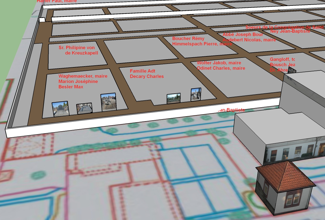

Ich baue zur Zeit einen Friedhof: Anlage mit Sektoren, Wegen, Monumenten, Namen und Bilder von Gräbern. Zu den Namen oder Bildern von Gräbern möchte ich weitere Informationen einblenden. Für letztere habe ich eigene Layer eingerichtet. Gibt es eine Möglichkeit bei einem Klick auf Namen oder Grabbild Informationen einzublenden, wer alles hier ruht und wann geboren, gestorben, Beruf usw. einzublenden. Bei den dynamischen Elementen fehlt mir noch etwas der Druchblick. Oder ist das der falsche Weg.

Die Vorschläge sind schwer handhabbar: es müssten für mindestens 50 Objekte Szenen erstellt werden, dazu die Layer. Beim Erstellen eines Filmes würde das noch gehen. Bei einer Vorführung des Modelles, bei der auch auf Fragen des Puplikums eingegangen wird verliert man dann aber schnell den roten Faden. Ideal wäre: ein Objekt anklicken und ein Popup-Fenster mit den Informationen taucht auf. Ob in Sketchup Make machbar?
