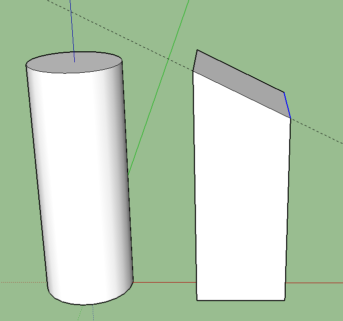

Ich habe einen Zylinder erstellt und möchte diesen einfach nur mit einem ca.26 Grad Winkel Schnitt versehen.
Durchmesser ist 3 cm / Höhe 16 cm.
Wie kann ich das Winkelmesser zum schneiden benutzen? Mit quadratischen Objekten geht es ganz gut.
Oder geht es auch anders?
Ich bin für jede Hilfe dankbar.
Screenshot ist mit dabei.  Wink

das machst du am besten mit der Funktion "Fläche verschneiden mit Modell":
erstelle einen Zylinder, der länger ist, als notwendig
erstelle eine schräge Fläche, die den Zylinder schneidet
Rechtsklick auf die Fläche -> Fläche verschneiden -> mit Modell
Aufräumen (alles löschen, was zu viel ist)

Hallo Jörg,
vielen Dank für die schnelle Hilfe.
Hat geklappt. Suuper :-)
