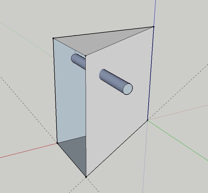

Hallo zusammen. Ich möchte gerne eine "Bohrung" in einem "Keil" haben. wenn ich den Zylinder, quasi die Bohrung, erstelle, kann ich das überstehende Stück leider nicht entfernen. Markiere ich dies dann wird immer der ganze Zylinder markiert. Wie kann das sein?
musst natürlich erst verschneiden: "Rechtsklick auf Mantelfläche des Zylinders > Flächen verschneiden..."
Genau das was ich gesucht haben, danke!
