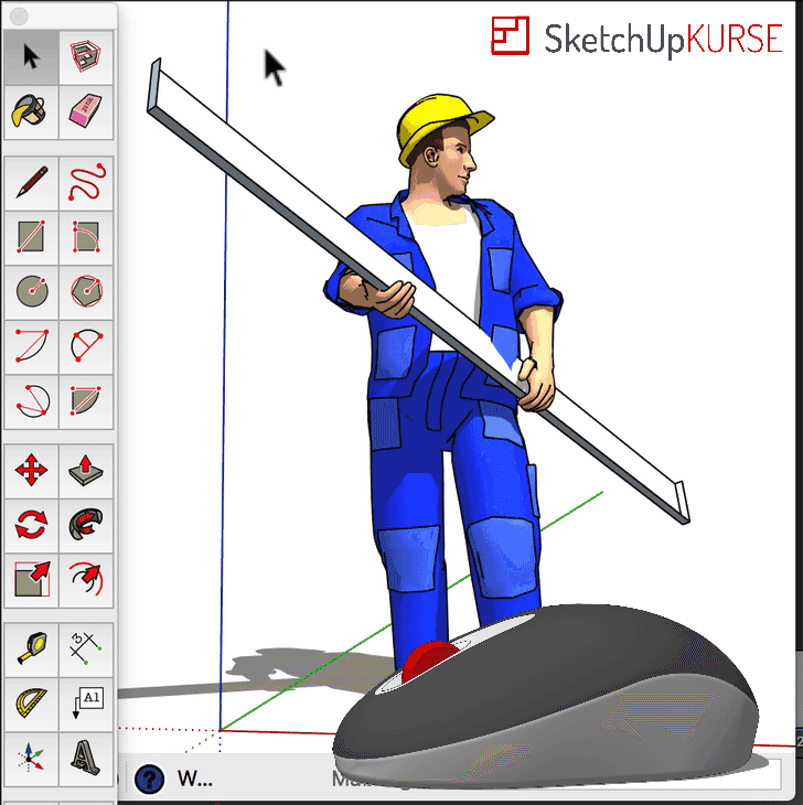

Die schnellste Möglichkeit, wenn man sich ein bisschen daran gewöhnt hat, ist die zweite von Peter vorgeschlagene Variante.
Das A und O ist, denke ich, einfach eine leichtfüßige Navigation mit der Maus (mal abgesehen von Peters Spezial-Equipment ;-).
Wenn man das ein bisschen übt, geht das bald so in Fleisch und Blut über, dass die Hand das ganz automatisch macht, ohne dass man bewußt darüber nachdenkt.
Und dann fängt SketchUp an, richtig Spaß zu machen ;-)
Grüße, Jörg
zum Abspielen draufklicken!
