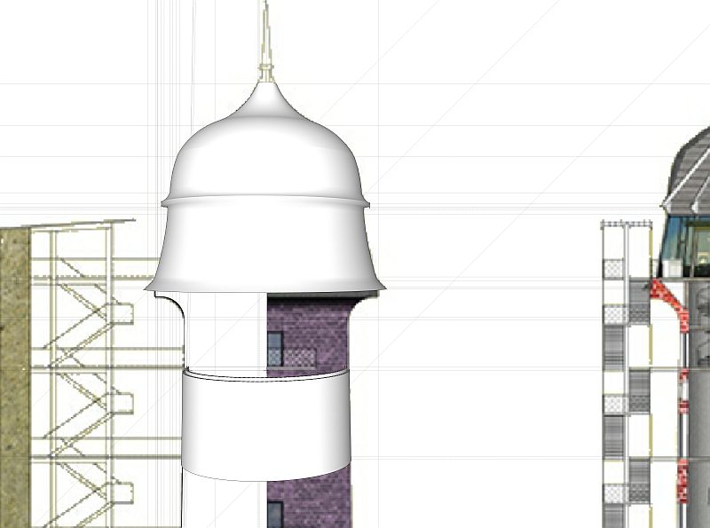

ich möchte einen Wasserturm für meine Modellbahn auf den 3D-Drucker schmeißen. Idealerweise konnte ich im Netz eine Zeichnung des Gebäudes ergattern, von dem ich die Konturen wie auf dem Bild ersichtlich abnehmen konnte. An sich wäre die runde Form keine Problem, die lässt sich wie auf dem Bild erkennbar ja problemlos mit der Funktion ‚Folge mir‘ erzeugen.

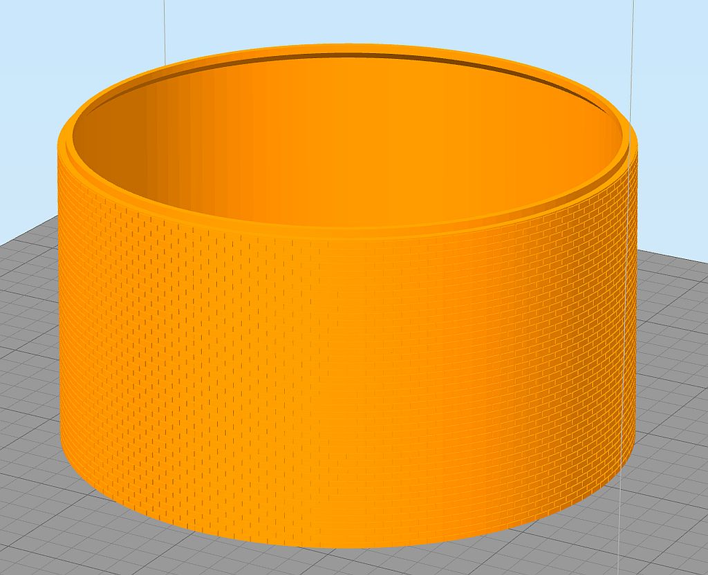

Für Bereiche, bei denen die Größenunterschiede oben/unten nicht zu groß sind, kann das Plugin Flowify helfen (ansonsten werden die Steine zu stark verzerrt):
.skp   flowify_turm.skp (Größe: 223,3 KB / Downloads: 374)

Moin,
es geht sicher mit beiden Methoden. Bei mir jetzt auch mit Slowify. Wichtig ist nur, dass die gruppierte Ziegelstruktur exakt auf die gebildete Fläche 'im Vordergrund' passt. Notfalls mit Skalierung nachjustieren.
Und sogar drucken lässt sich das Ganze anscheinend.
Sieht jedenfalls so aus, als könnte ich meinen Wasserturm bauen.
Merci nochmals für Eure Hilfe.
LG Oliver
