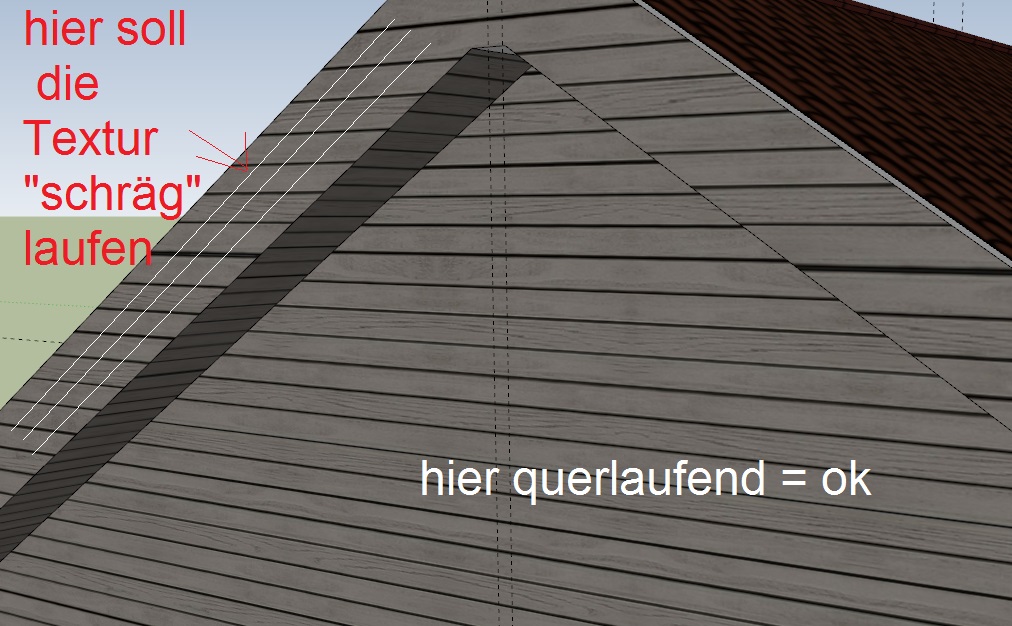

Hallo, kann man eigentlich den Winkel (die "Schräge") einer Textur einstellen? Beispiel: quer laufende Verbretterung auf einem Dachgiebel. Seitlich soll sie aber schräg hochlaufen - siehe Bild. LG Jusi
Wenn die Textur der Fläche direkt zugewiesen ist, kann über das Rechtsklickmenü für die Fläche die Textur positioniert (auch gedreht) werden.
(13.03.2017 - 18:56)cotty schrieb: ... Rechtsklickmenü für die Fläche die Textur positioniert (auch gedreht) werden.
Vielen Dank, es funktioniert (im Grunde)! Man kann allerdings nicht die dann schräg-gedrehte Textur mit der Pipette abgreifen und auf eine andere gleichartige Fläche übertragen, dort dreht sie sich  wieder in die Ursprungsausrichtung, man muss erneut "drehen". LG Jusi
Dafür muss man die Option "projiziert" aktivieren.
