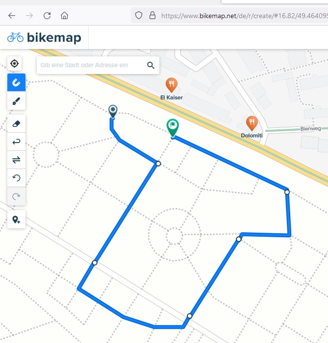

Sollten es offizielle Wege sein, gibt es eine Möglichkeit, die jedoch gaaanz weit weg von SU ist.
Mit einem einfachen Routenplaner kann man sehr einfach Wege - in dem Fall Routen - automatisch nach deren Verlauf erstellen.
Hier sind es Fußwege in einem Park, die er auch erkennt und "nachfährt".
