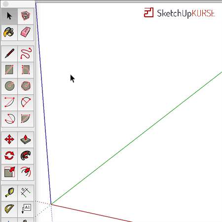

Hier eine kleine Animation zu dem von Peter vorgeschlagenen Vorgehen mit der Falten-Funktion des Verschieben-Werkzeugs.
Auf Windows muss die alt-Taste gedrückt gehalten werden, auf dem Mac cmd.
Der Querschitt des Zylinders wird durch diese Aktion allerdings oval.
