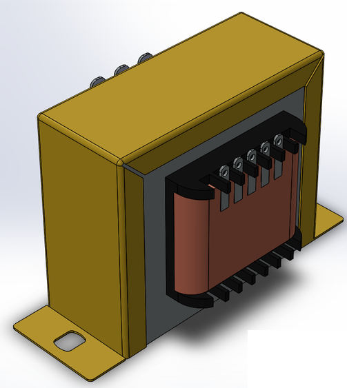

Danke für eure Antworten. Mir fehlt ein Werkzeug mit dem ich einfach ein Objekt zerteilen kann.
Anbei ein Beispiel (es ist nicht das Original, aber so ähnlich). ch möchte gerne das Bauteil einfach in der Mitte teilen , das wäre die erste Hilfe die ich benötige
Wenn ich das Objekt zerteilt habe, will ich in die Mittenoch etwas einfügen und die beiden hälften wieder zusammenfügen.
Dann lohnt sich vermutlich die Anschaffung des Plugins:
http://extensions.sketchup.com/en/content/s4u-slice
