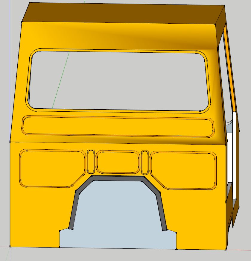

Habe ein Problem mit meinem Fahrerhaus.
Irgendwie hab ich in der Rechten Seite einen Wurm drin. Die Geometrie passt nich. Man sieht's an den Schatten. Somit kann ich mit Round Corner keine Kanten abrunden. Hab schon Teile gelöscht und wieder neuausgerichtet gezeichnet. Kein Erfolg.
Jetzt hab ich mir gedacht, Ich "zersäg" die Hütte in eine linke und eine rechte Hälfte. Anschließend spiegel ich die linke Hälfte mit Mirror. (die linke Seite passt soweit)
Aber wie kann ich das Teilen! Mit "Schnittebene" hab ich's nich hinbekommen.
