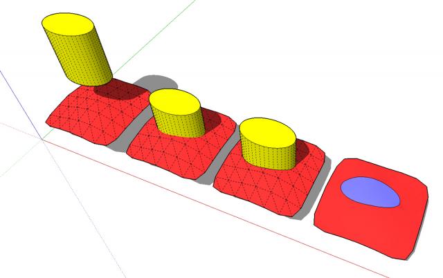

einfach in google: ellipse in sketchup, eingeben und das passende dann anklicken....Smile

Ein schneller Weg ist das Verscheiden mit einer extrudierten Ellipse...
Eine weitere Alternative wäre die Verwendung des Plugins Tools on surface, das auch eine Ellipse beinhaltet.
Danke, das mit der extrudierten Ellipse und dann verschneiden ist gut.
