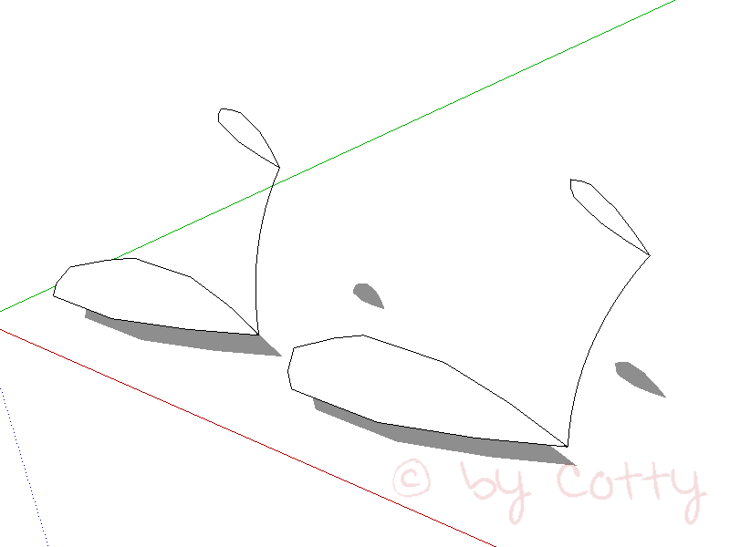

Eine Möglichkeit mit dem Plugin Curviloft von Fredo6...
(Klicken für Animation)
.skp   flosse.skp (Größe: 59,67 KB / Downloads: 305)
