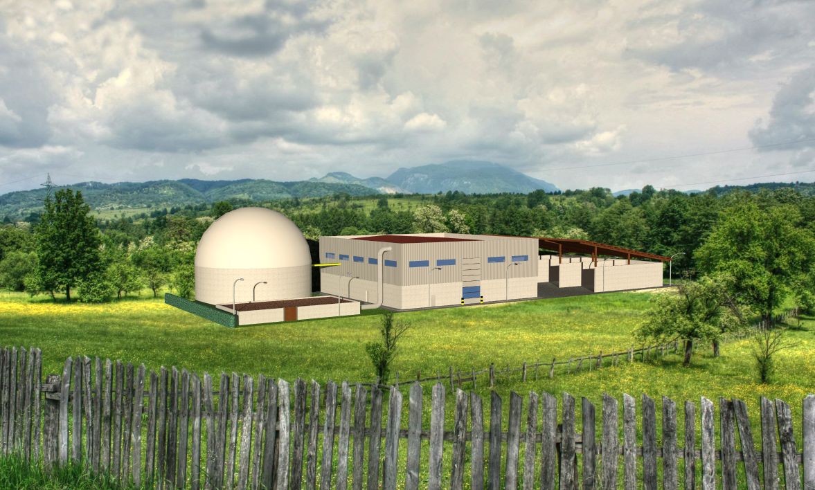

So würde das mit Render[in] aussehen. Wobei ich nicht ausschließen will, dass man das nicht auch noch wesentlich schöner hinbekommen kann mit der Software.
Markus, wenn Du das mit Render(in) noch realistischer hinbekommen würdest, sprich Schatten und Oberflächen besser, dann bräuchtest Du jetzt noch Photoshop-Kenntnisse und dann könntest Du grundsätzlich Standbilder produzieren. Photoshop-Kenntnisse deshalb, weil Du aus dem Foto Dinge ausschneiden und in den Vordergrund legen müsstest. Z.B. den einzel stehenden Busch. Zudem würde man dann weitere Bepflanzungen als png-Bilder in Photoshop dazufügen.
Für bewegte Bilder wird es natürlich aufwändiger. Da müsse man die Umgebung erst mal in 3d bauen.
