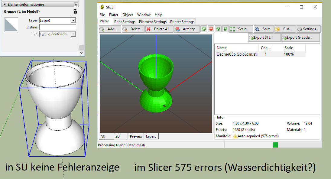

Hallo, nachdem ich zwar in SU ein Modell für 3D Druck zeichnen und als STL abspeichern konnte, wird dieses Modell im Slicer als fehlerhaft angezeigt. Es ist offenbar "nicht wasserdicht". Wie prüfe ich auf SU Seite ob es diesbezügliche Fehler gibt? Wenn Fehler da sind, wie lassen sich die am besten vermeiden?  Sorry für den Anfängerfehler.
Hier ein Bild sowie skp-Datei.

eine simple Gruppierung in SU sagt natürlich nichts über die ‘Sauberkeit‘ des Modells aus...
(04.01.2018 - 11:11)SketchUp3D.de schrieb: Dazu kann man in SU Pro sehr gut die "Ansicht > Symbolleisten... > Volumenkörperfunktionen" verwenden.
Mit ThomThoms Plugins wie "CleanUp³" und ggf. "Solid Inspector²" usw. lassen sich Modelle entsprechend bereinigen bzw. prüfen, die exportierten STL-Daten können mit Werkzeugen wie "netfabb" analysiert und ggf. repariert werden. Weitere Informationen dazu in unserer diesbezüglichen Info.

Fuss und Mittelteil haben keine Wandstärke, d.h. bestehen nur aus den äusseren Flächen und haben also kein Volumen.
Am besten nochmal die korrekte Kontur des halben Schnittes erstellen und wie bereits in deinem zugehörigen Betrag beschrieben per "Folge mir" rotieren.

Solche Fehleinschätzungen sollte man so nicht stehen lassen. Sowohl "Slic3r" als auch "Cura" gibt es in unzähligen Versionen. Was solche Programme manchmal unter "Reparatur" verstehen muss nicht dem Wunsch des Users entsprechen. Da wird gern mal einfach ein Loch geschlossen (im Fall des Eierbechers vermutlich im Fuß, wo es nichts ausmacht). Die Maßeinheit kann eingestellt werden und sollte auf Millimeter stehen, wenn man nur eigene Entwürfe drucken will. Bei importierten Objekten z.B. aus thingiverse sollte natürlich auf Inch eingestellt werden, wenn es für thingiverse in Inch konstruiert wurde. Ein Dauerthema .
Wenn man schon vorher weiß, dass man keine Farbe braucht (gibt freilich auch 3D-Farbdrucker), dann sollte das in SU auch ausgeschaltet sein. Jede invertierte Fläche (Standardeinstellung grau) wird nicht gedruckt oder meldet das Objekt als "nicht dicht". "Flächen ausrichten" hilft nur bei simplen Objekten!
Beim 1.Becher fehlte halt gleich die ganze Wand - da nützt invertieren natürlich nichts.
