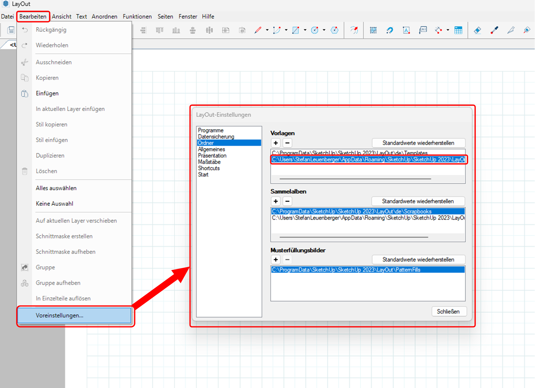

Hallo Andrin7
Du kannst unter >Bearbeiten >Voreinstellungen >Ordner den Datei-Pfad des Vorlagen-Ordners einsehen. Diesen musst du abschreiben und in die Windows-Suche übertragen. So gelangst du in den entsprechenden Ordner und kannst diene Vorlagen verwalten (umbenenne, kopieren, ausschneiden, löschen).
Einen direkteren Weg kenne ich leider nicht.
Viel Erfolg
Stefan
