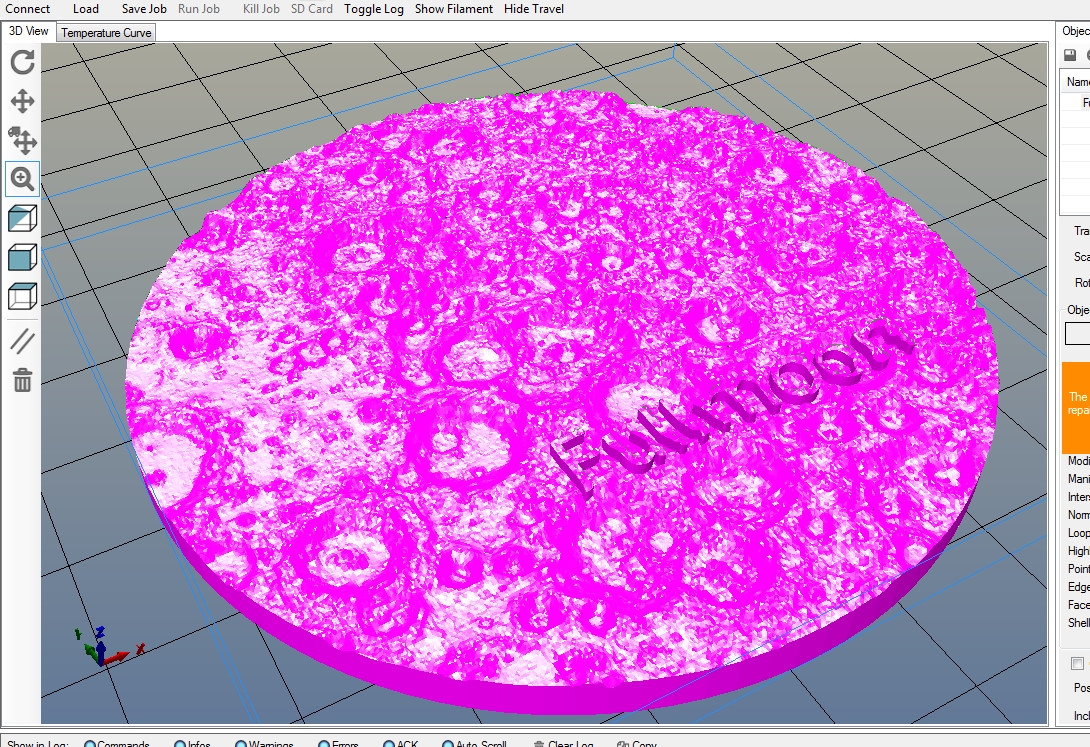

Naja, inzwischen habe ich mir BLENDER herunter geladen und dann war es nur noch eine Sache von etwa 15min - selbst für mich als Newby.
Die Kachel (Farside (die obere in dem Link)) gibt es bei der Nasa unter:
http://nasa3d.arc.nasa.gov/detail/moon-nearside-farside
Rund geschnitten, Schrift eingefügt - alles kein Problem bei BLENDER.
Mein inzwischen fertiges STL-Teil ist im Anhang, wenn es nicht wieder zu groß zum Hochladen ist - OK, sehe gerade es geht wieder nicht, dann halt nur als jpeg.
Inzwischen wird es jetzt gerade bereits auf meinem Renkforce RF 1000 gedruckt. Blender ist ganz OK.
