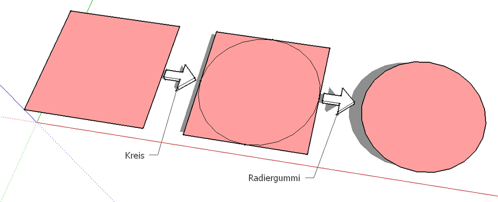

RE: Vorhandene einfassenden Kanten von eckig auf rund ändern - cotty - 29.09.2015
Direkt ändern wird nicht funktionieren (es sei denn, das Quadrat ist ein Kreis mit 4 Kanten), aber ändern geht z. B.
Einen Auswahlkreis gibt es (ohne Plugin) nicht, meinst du das normale Kreiswerkzeug? Falls ja, kann die Ausrichtung fixiert werden:
- Kreis neben die Kachel bewegen, bis die Ausrichtung passen per Farbe angezeigt wird (waagerechte Kachel -> blauer Kreis)
- Großstelltaste drücken und gedrückt halten
- Kreis in die Mitte der Kachel bewegen und Kreis zeichnen
Dies wird aber das beschriebene Problem nicht lösen, hier wird eher ein Verschnitt mit einem Zylinder (an die passende Stelle geschoben) weiterhelfen.
