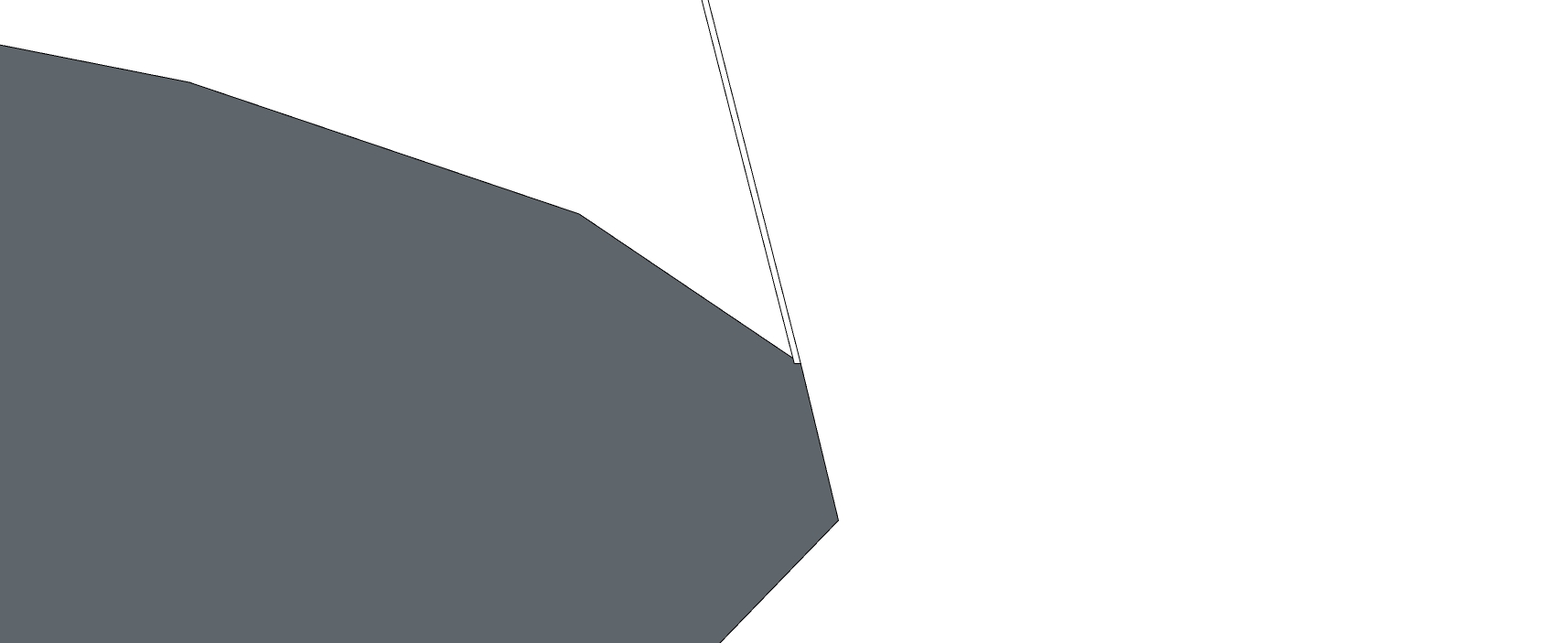

Auch der Schirm, sei er noch so dünn, brauch in der Kontur eine Fläche. Siehe Bild unten in der Vergrößerung.

Ich betrachtete deshalb mal das Ganze von oben.
Normalerweise sollte der Kreismittelpunkt auch der Mittelpunktder Lampe sein.
Ich schob deshalb die Fläche nach unten und dann sogar auch das Ende zum Mittelpunkt.
Der Schirm hat eine Fläche, wenn auch nur 0,4 mm. Deshalb skalierte ich noch um Faktor10, aber auch das brachte keinen Erfolg.
Auch das vergrößern der Fläche änderte nichts.
Sorry, ich bin ratlos Huh
Um nicht irgend eine Fehler zu übernehmen, würde ich die Fläche einfach noch einmal erstellen. Vielleicht mit etwas größeren Radien??
Wenngleich ich von Deiner Seite keinen Fehler erkennen konnte, abgesehen von diesem Versatz (s. o.)

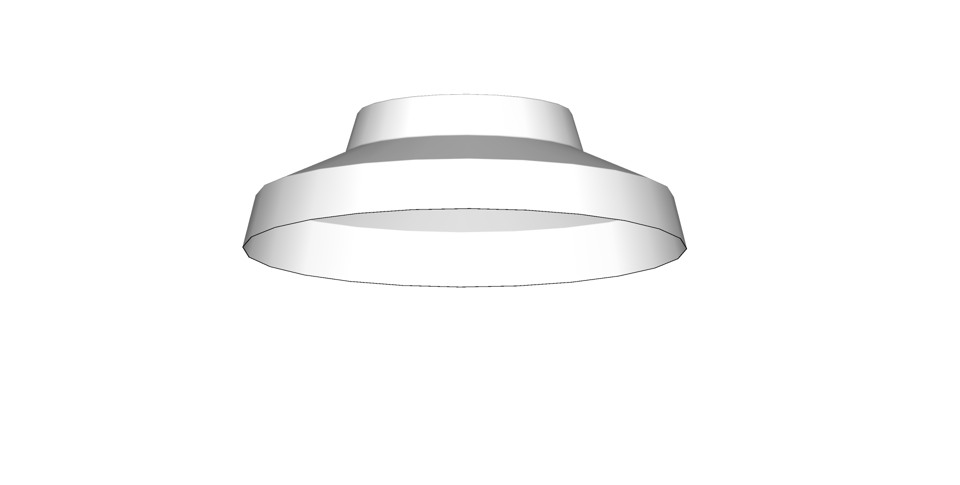

Bei mir funktioniert das. Wie auf dem Bild zu sehen, richte ich die Kontur an der Kontur der Fläche aus.
Das funktioniert auch wie von Dir gezeichnet.
Probiere mal meine .SKP aus dem Anhang. Direkt Folge mir anwenden ohne weitere Änderungen.

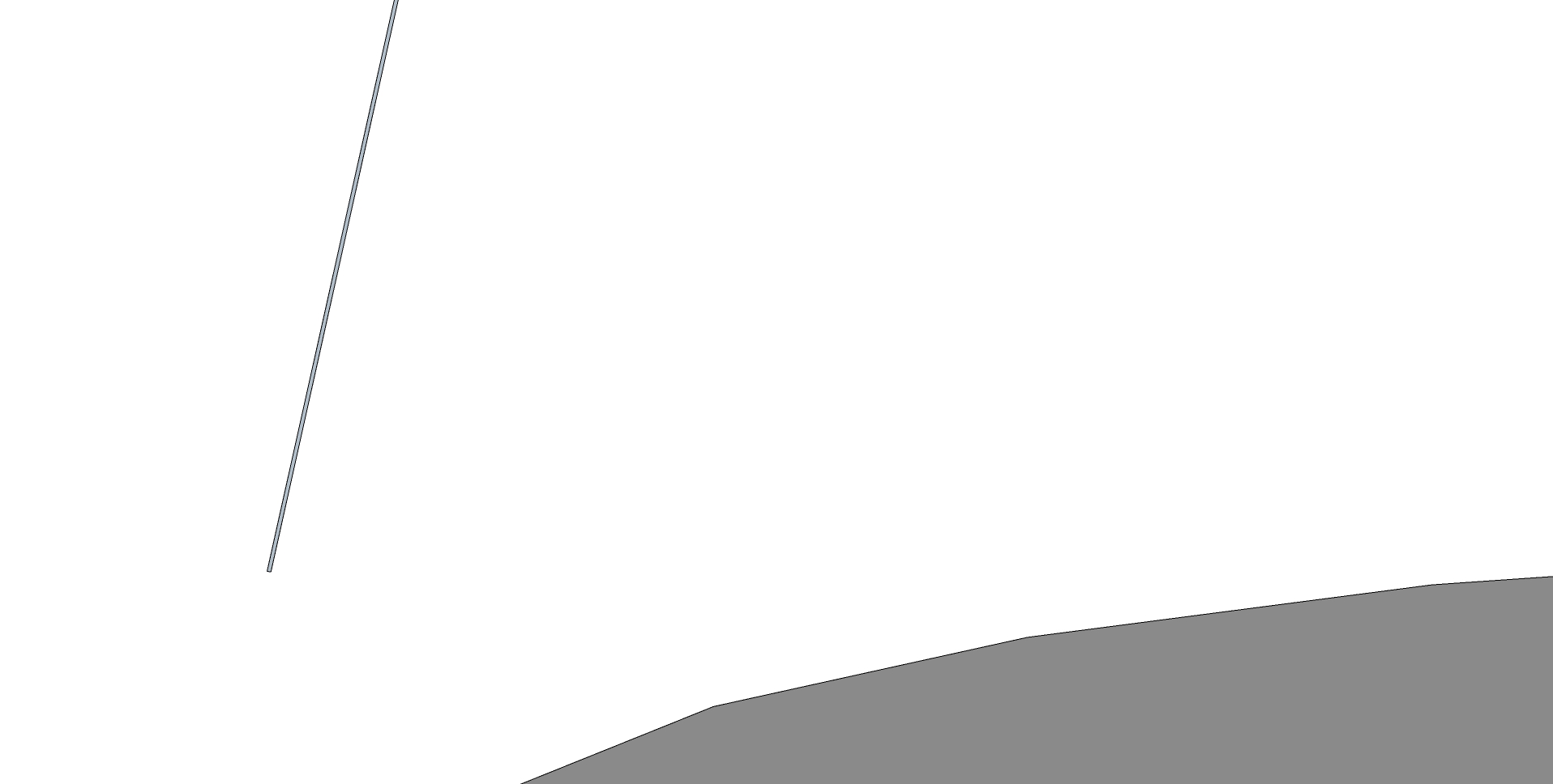

Nach der einfachen Methode: Erst Pfad - in dem Fall der Kreis - anwählen und danach die Fläche und dann auf Folgemir drücken. Da geht garnichts.
Die andere Methode: Zuerst die Fläche und danach mit dem Folgemir-Werkzeug den Kreis abfahren.
Dann kommt das raus. Hatte ich gestern auch schon mit der .skp von Bernd.
Wie gesagt, ich weiß nicht was da schief läuft Huh

was mir zu meiner Vorgehensweise gegenüber Deiner auffällt ist, ich wähle nicht die Kontur vom Kreis, sondern die Kreisfläche, dann "Folge mir" und dann die Fläche vom Schirm. Ich denke, dass ich den Lampenschirm jetzt bestimmt 6 mal ohne jedes Problem erstellt habe.
Legt man die Kontur der Schirmfläche direkt an die Kreiskontur ist der Schirm oben geschlossen.
