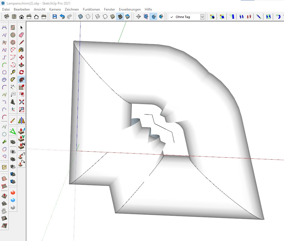

ich kann's nicht glauben, auch bei mir funktioniert es nicht. Selbst wenn ich Deine .skp hernehme.
Nach der einfachen Methode: Erst Pfad - in dem Fall der Kreis - anwählen und danach die Fläche und dann auf Folgemir drücken. Da geht garnichts.
Die andere Methode: Zuerst die Fläche und danach mit dem Folgemir-Werkzeug den Kreis abfahren.
Dann kommt das raus. Hatte ich gestern auch schon mit der .skp von Bernd.
Wie gesagt, ich weiß nicht was da schief läuft Huh
