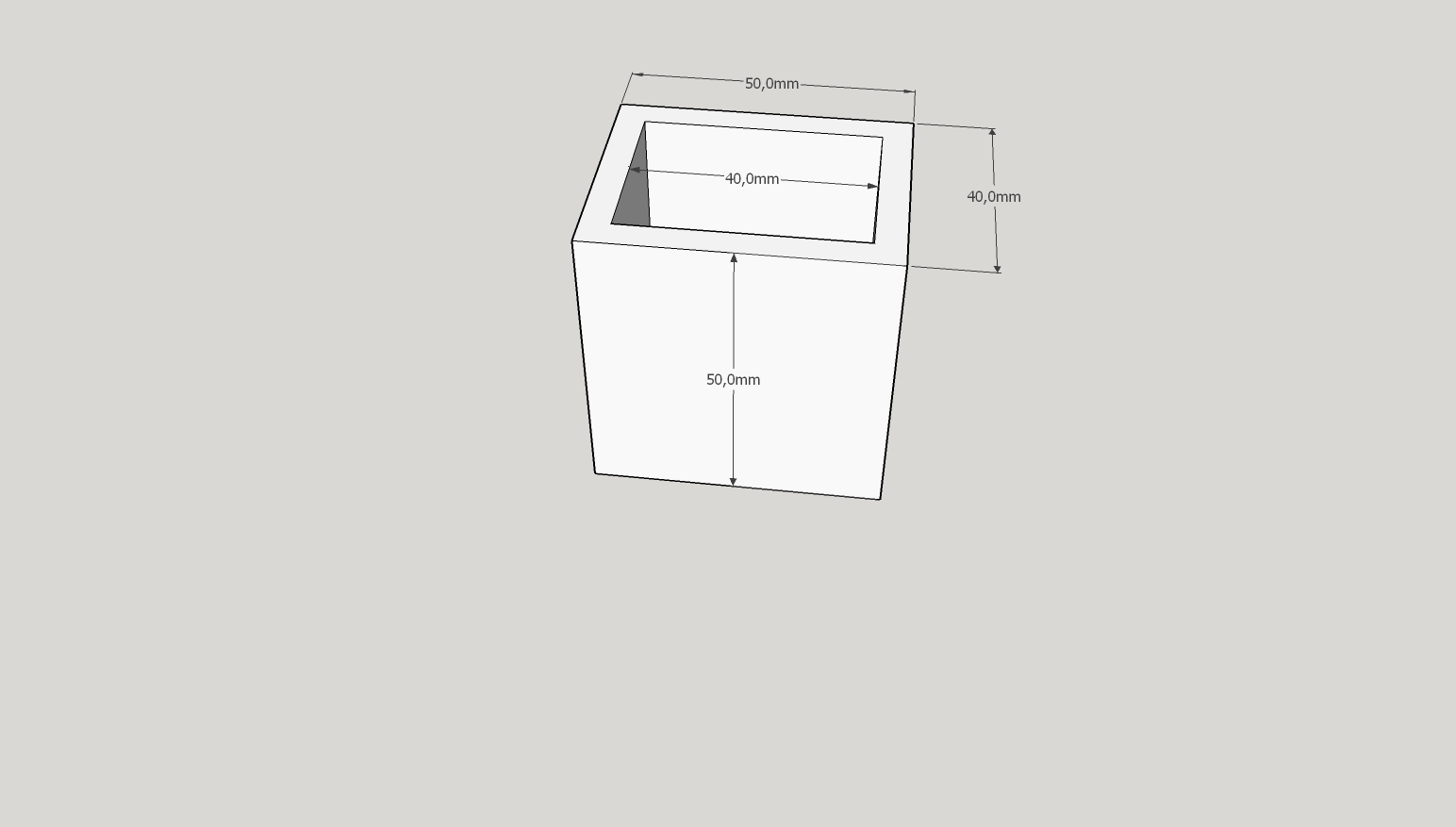

vollgendes Objekt:
Dann mache ich mit dem Halbkreisbogen,24 Segmente mit 3mm Abstand zur rechten Kante einen Bogen.

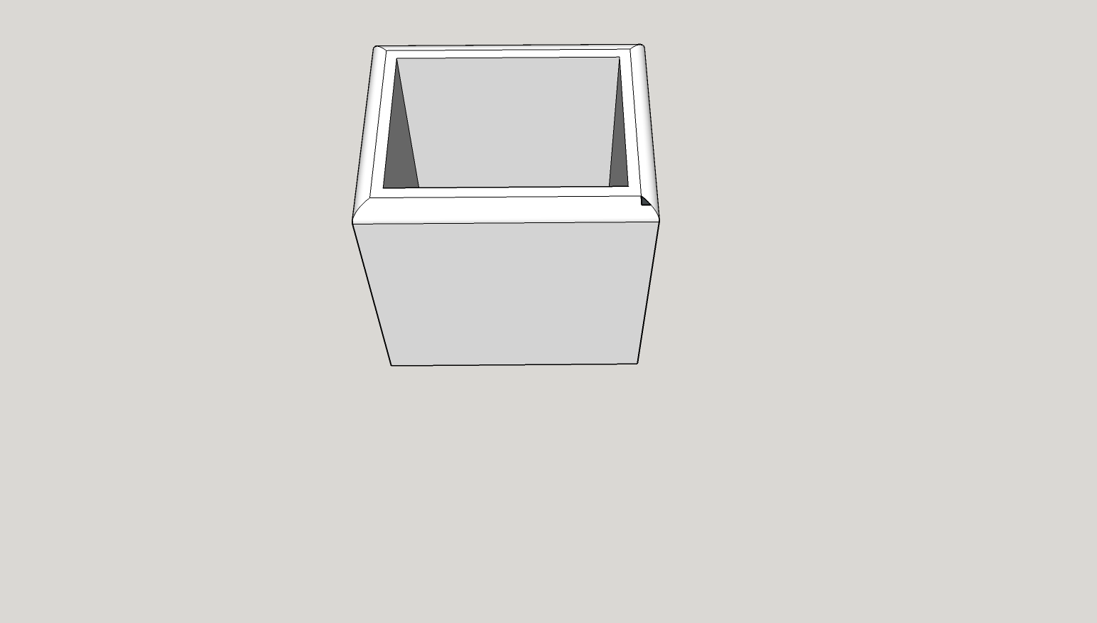

Dann markiere ich die oberen Aussenkanten und benutze dann das Folge mir Werkzeug. Es bleibt immer diese Lücke. Solid Inspector schließt sie nicht, weil er wohl Löcher nicht schließen kann. Kann mir jemand sagen was ich falsch mache?

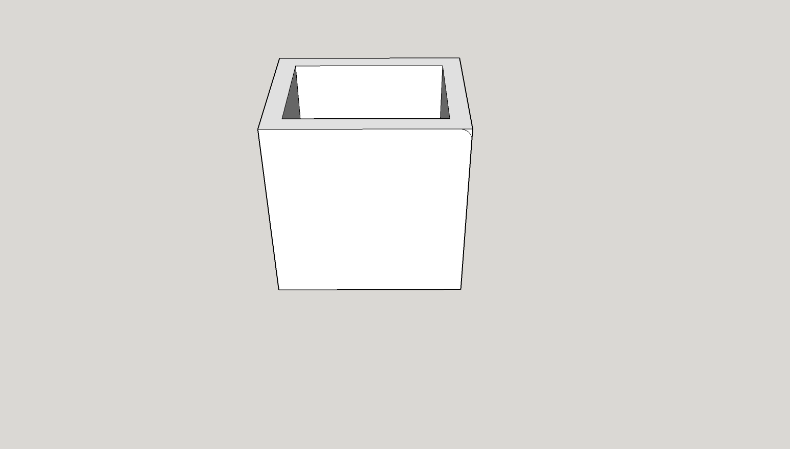

wahrscheinlich zu kleine Abmessungen. Hochskalieren, dann Folgemir,  dann wieder runterskalieren.
Ernst
Sad
Das hatte ich mal bei Youtube von Jörg Jäckle gesehen. Fehlermeldung:Bogen zu klein. Hatte es auch so probiert, aber klappte nicht. Jetzt ging es komischerweise. Habe ich wohl erst was falsch gemacht. Danke für deine schnelle Antwort!!!!
