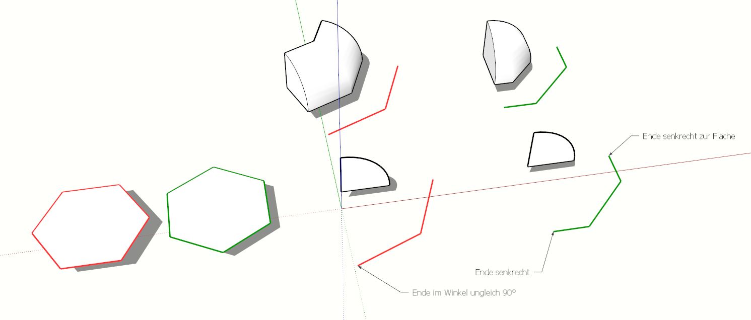

Das wird an der Ausrichtung der Endsegmente des Folgemir-Pfades liegen, diese sollten senkrecht zur Fläche enden, hier der Versuch einer grafischen Erklärung mit absichtlich wenig Segmenten...
Ergänzender Hinweis: oft ist es einfacher, eine ganze Kugel zu zeichnen und dann die unerwünschten Teile zu löschen...
