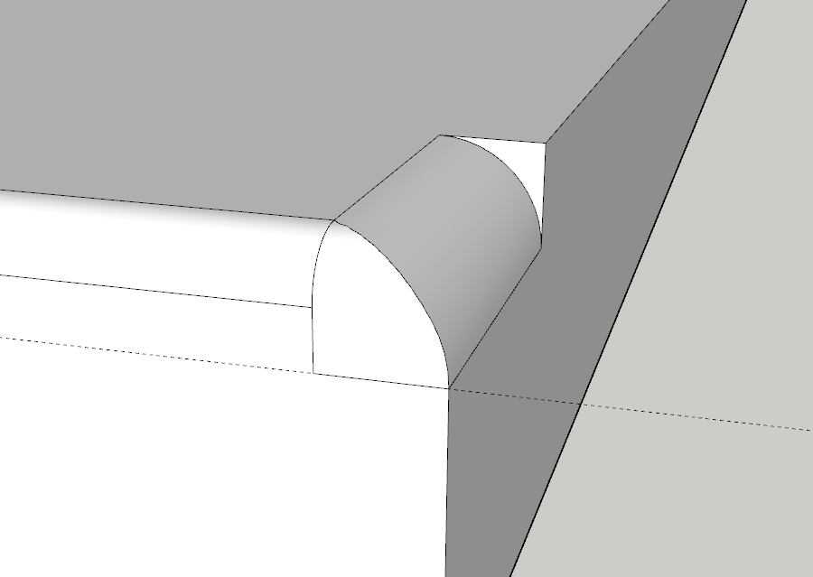

Im Prinzip habe ich beide Rundungen, die kleine und die große, bis zum Eck vorgezogen. Klar, sie überschneiden sich.
Diese Überlappungen dann Verschneiden.
Alle nicht gebrauchten Linien löschen. Es gab da zwar einige Flächen, die sich umkehrten oder nicht geschlossen waren. Muss man halt richten.
Hier das Ergebnis:
Click to Start!
Es eine "scharfe Ecke". Nun weiß ich nicht nicht, ob das auch Dein Ziel ist.
Um eine "runde Ecke" zu erzeugen,versuchte ich es mit dem PlugIn Curviloft, was aber nur sehr unschöne Flächen ergab.
Ich denke das Ergebnis kann sich sehen lassen und Du damit zufrieden bist.

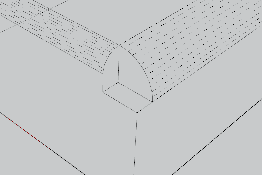

Eine Möglichkeit ohne Plugins:
- Drücken-Ziehen (mit Strg-Taste!) beider Seiten über den Eckbereich hinaus
- Verschneiden
- Überstehende Teile löschen
(Klick für Animation)

Kannst du mir bitte noch sagen welche Schritte du nach dem Weiterziehen ausführst, damit du die beiden Seiten verschneidest!?
Alles markieren und mit Auswahl verschneiden.
Perfekt danke, hat geklappt  Big Grin

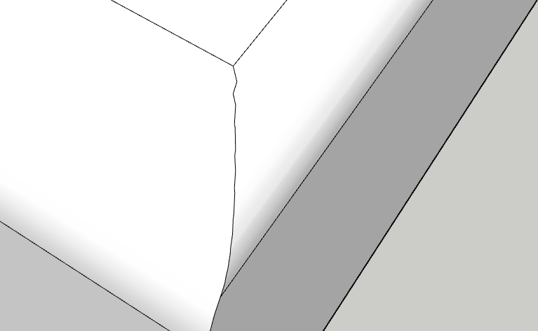

Gibts noch eine Möglichkeit, dass dies Rundung nicht so krakelig aussieht?
Mit mehr Segmenten in den beteiligten Bögen wird es besser, ganz kann man es nicht verhindern.

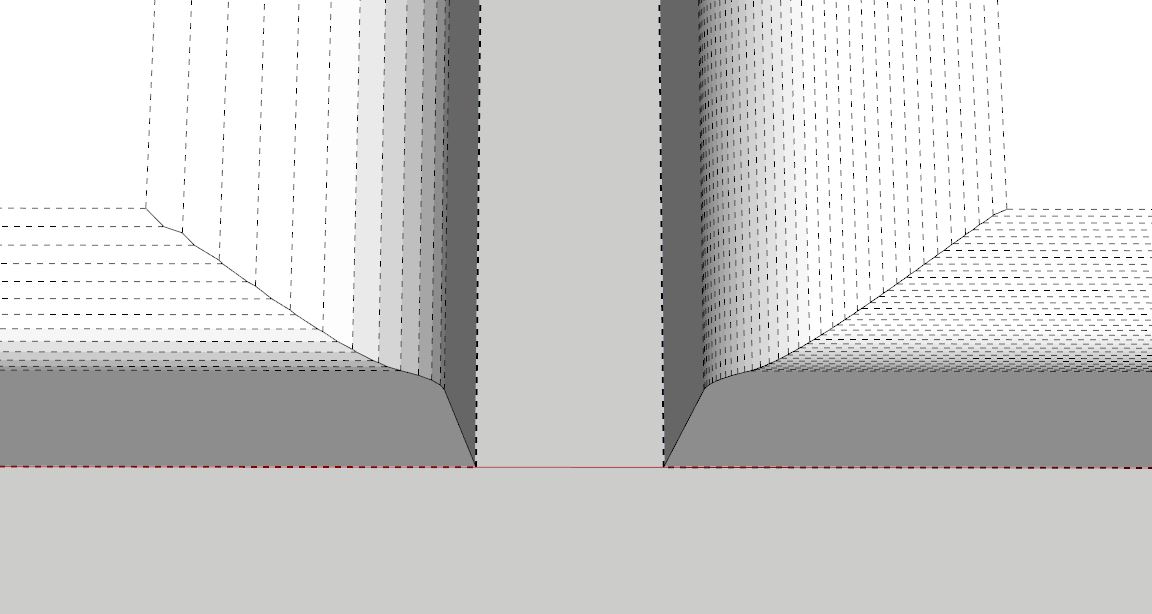

Ab in den Bögen ganz am Anfang, also vor dem Drücke
ja hier ein Vergleich vom ursprünglichen Modell und einem mit Bögen aus 32 Segmenten
