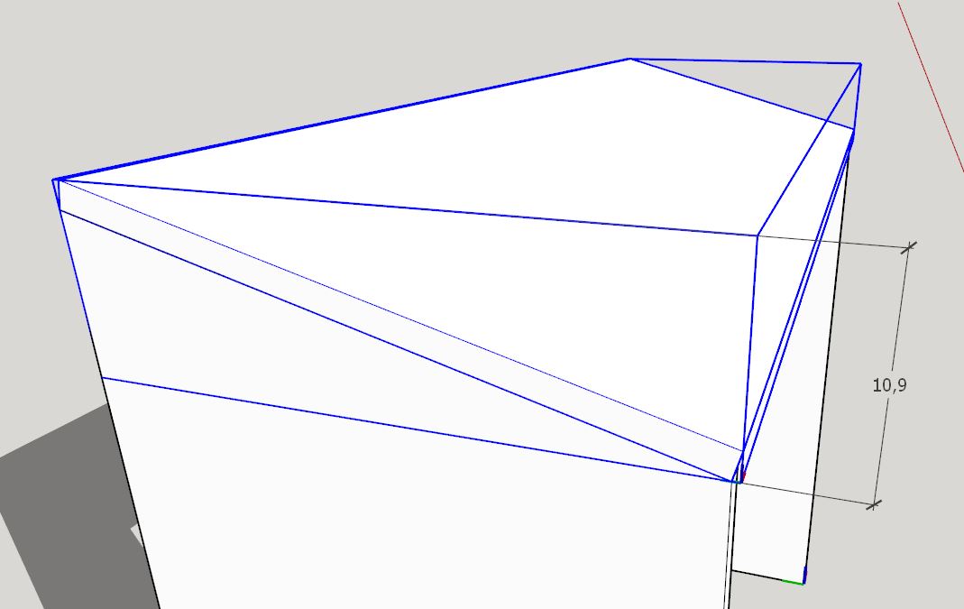

Für das Oberteil wird als Dicke "~10,9" angezeigt. Woher diese falsche Zahl kommt, kann ich nicht sagen.
(02.02.2020 - 16:52)finewoodworking schrieb: Nun ja, nicht alle Möbel haben ausschließlich Flächen in den Ebenen der Achsen.
Wenn ich es richtig verstehe, kann OCL mit solchen Flächen nicht korrekt umgehen.
Müssen sie auch nicht, die Ausrichtung der lokalen Achse innerhalb der Gruppe/Komponente muss nur passen.
(02.02.2020 - 16:52)finewoodworking schrieb: Für das Oberteil wird als Dicke "~10,9" angezeigt. Woher diese falsche Zahl kommt, kann ich nicht sagen.
Das entspricht der Ausdehnung der Komponente in z-Achse, bei markierter Komponente anhand der Boundingbox zu sehen:
Ändert man die Achse der Komponente, so dass die blaue Achse in Richtung der Plattendicke verläuft, ist die Boundingbox entsprechend nur noch so groß wie der Quader und OCL kann die korrekten Maße auslesen.
