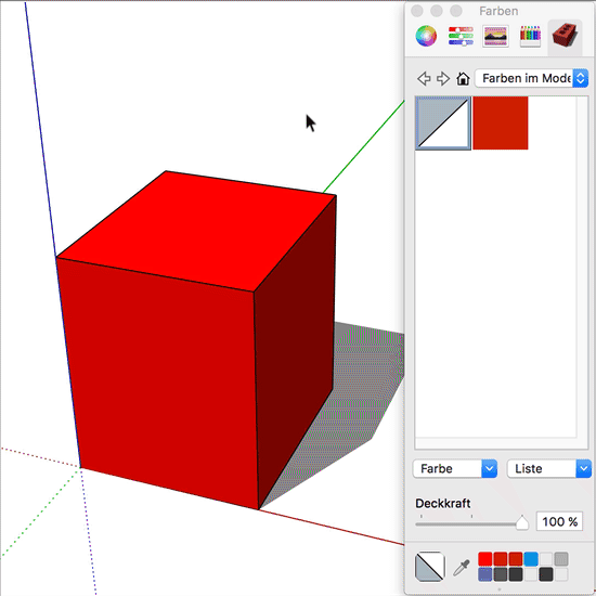

Du kannst Materialen mit einem Rechtsklick auch einfach duplizieren, bevor du sie löschst:
zum Abspielen draufklicken!

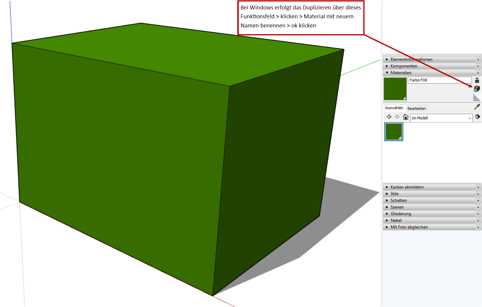

In Windows geht das Duplizieren etwas anders als auf Mac.
Rechtsklick funktioniert nicht. Anwendung für Windows siehe PNG. Der Rest ist dann wieder gleich.
